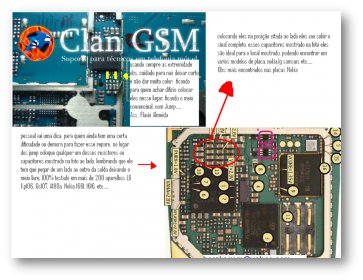

Postado Setembro 10, 2011 14 anos Olha uma solução criada por mim mesmo, olha ja foi testada em mais de 500 aparelho com fiutro de sinal igual a Lg gs107, A180a, Kp106, Nokia 1661, 1616 e outros com mesmo fiutro. 100% testado. Obs. como afirmei na imagem para quem sentir dificudade fica o metodo tradicional, com jump.... + pesso descupa pela qualidade da imagem, postarei uma com melhor resolução aguarde.... + desbloqueio vivo.rarpronto agora da para vcs ver normal, qualquer duvida so perguntar....
Postado Setembro 11, 2011 14 anos vamos resumir, deu para vc ver a imagem? caro amigo se vc viu a imagem de vez vc fazer esse jump coloque dois capacitores no lugar do jump de um lado ao outro, obterar resutado positivo. caso tenha mais alguma duvida poste a pergunta para poder te respoder... agradeço

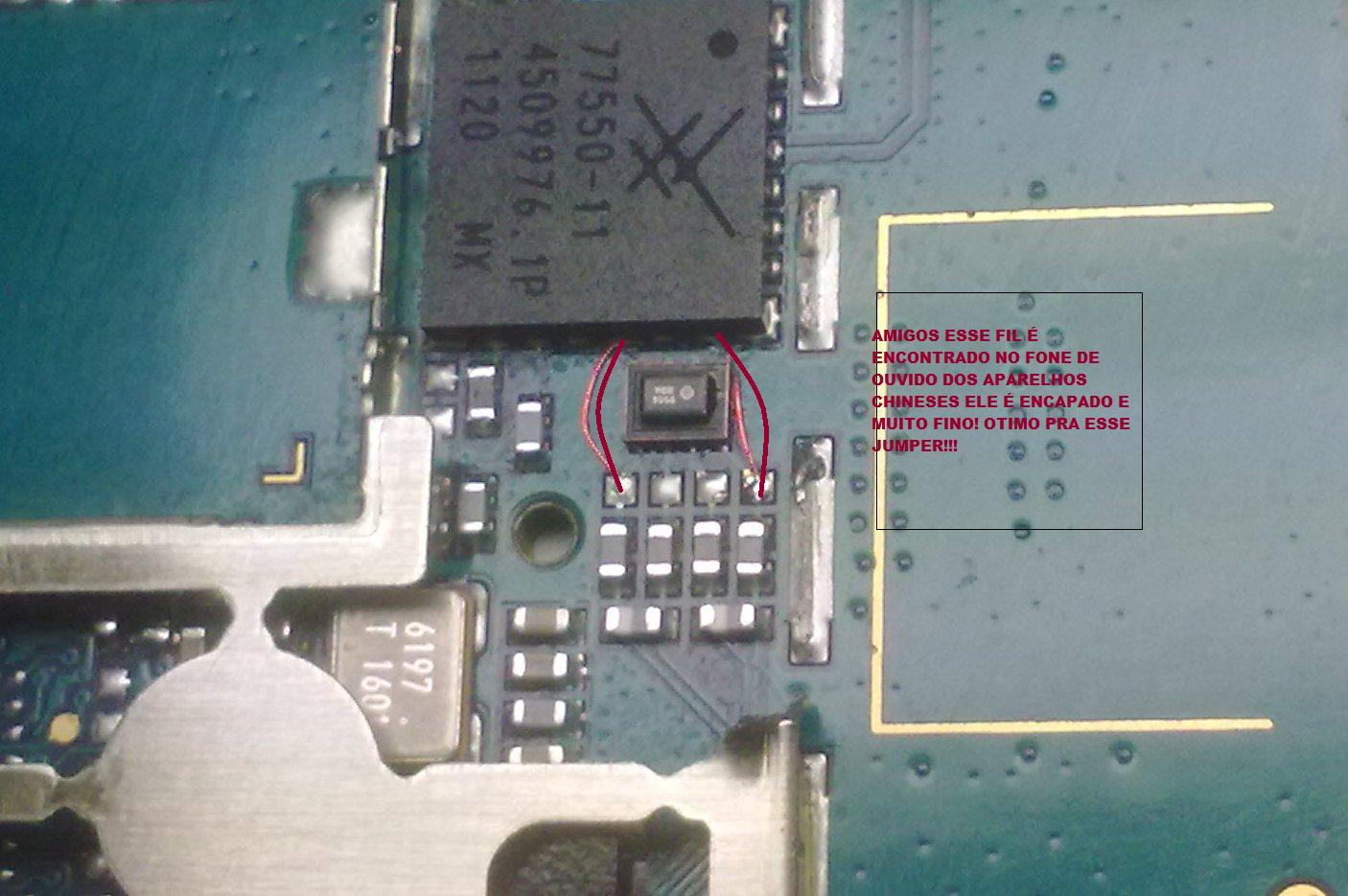

Postado Outubro 13, 2011 14 anos Amigos depois de muita dor de cabeça encontrei essa solução que funciona 100% pois não pega calor segue em anexo foto do procedimento: Ai amigos é só correr pro abraço!!! e pra aqueles que não esquentaram demais a placa tem que trocar a bga perto do filtro! não caranto todos mas a maioria recupera! espero ter ajudado!
