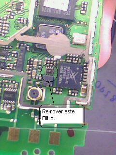

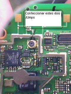

Postado Junho 5, 2010 15 anos Lembrando que, caso queiram passar para vivo, por ser dualband, além de se passar a flash da vivo, se faz nescessário alteração no hardware (remoção do filtro e confecção de jumps) conforme o anexo.
