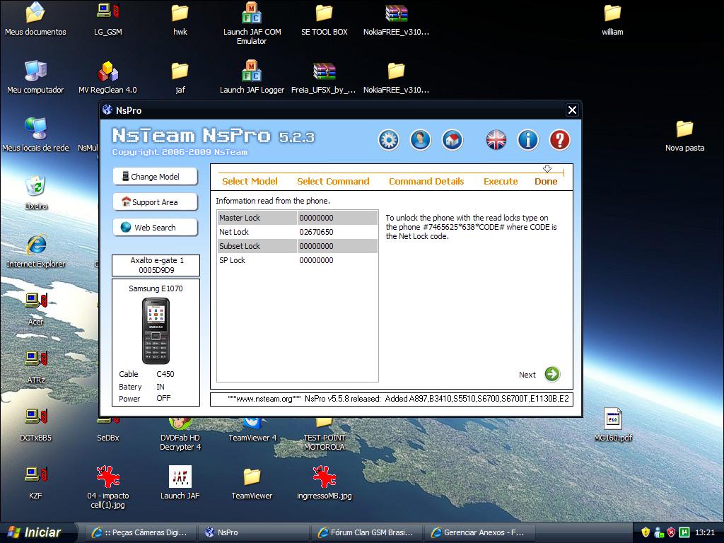

Procedimento para fazer o desbloqueio do novo Samsung GT-E1085...
Posted Image
Tenha conectado sua BOX UST PRO ll em seu computador,abra o programa logo depois selecione o modelo "E1070" e aperte a opção "READ CODES",Segure o power do seu telefone e coloque o cabo E210 e espere ate o fim do processo e o código de desbloqueio ira se realizar...

Otimo procedimento , so lembrando q em algumas versões do atc vcs so teram exito com HWK que ja esta postado no forum o procedimento ..........
Posted Image

fiz o seu procedimento testado e aprovado,mais agora preciso resetar a senha de usuario sabe me dizer o procedimento ?
Amigo faça o procedimento no mesmo erase de mcu do atc após flash esse será a forma de retira esse código ok
