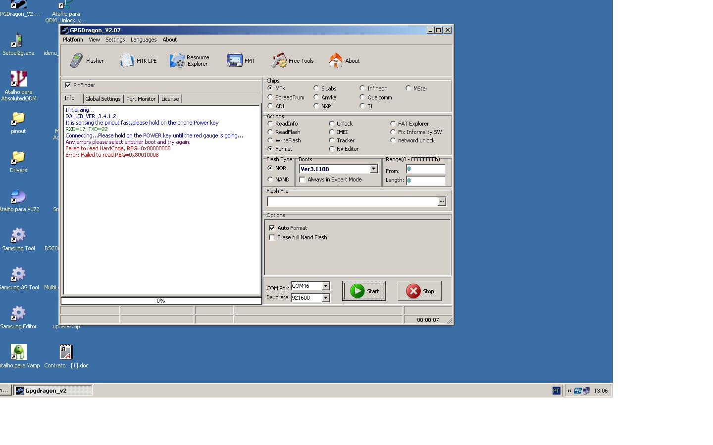

Postado Julho 20, 2011 14 anos amigos todos q mando ler ou tenntar realizar algum serviço ´so da eeese erro na imagem

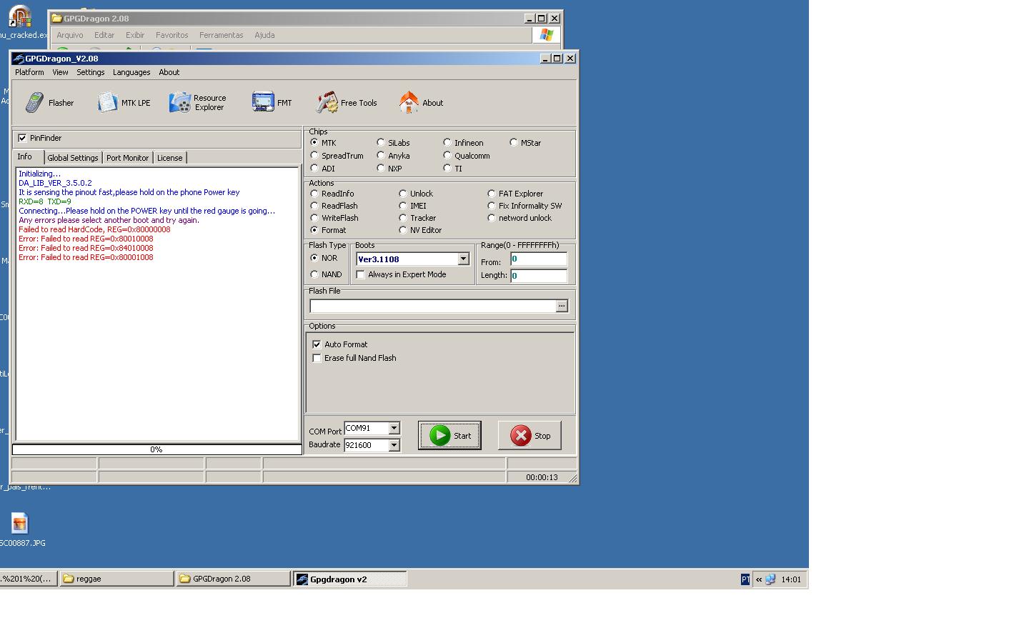

Postado Julho 22, 2011 14 anos ja trocou o boot? o cabo (ponteira)? a velocidade? ja fez uma limpeza no conector do aparelho?
Postado Julho 25, 2011 14 anos Tenho este mesmo problema aqui, mas alguns modelos consegui resolver usando a pinagem interna, soldando o tx e o rx direto na placa e mandando buscar, e outros usando a fonte de alimentação ao invez da alimentação da pripria box ( o que é muito chato)!Espero que resolva o seu, caso consiga algo diferente poste aqui porque o que eu fiz so resolveu em alguns casos!!
Postado Agosto 4, 2011 14 anos amigos todos q mando ler ou tenntar realizar algum serviço ´so da eeese erro na imagem Tente ler o aparelho segurando a tecla "POWER" até o final do processo. poste resultados.
Postado Agosto 5, 2011 14 anos Autor mais assim q estou fazendo amigo rony na mesma ainda sem solução
Postado Agosto 9, 2011 14 anos ja tentou em modo nand aqui sa certo ou vai mudando as confg post resultados
Postado Agosto 9, 2011 14 anos tradução Qualquer erro por favor seleccione outro boot e tente novamente
Postado Agosto 11, 2011 14 anos ja tentei Atualize para a versão 2.08 e realize os procedimentos com o cabo universal RJ45. Poste resultados.
Postado Agosto 15, 2011 14 anos Autor de tudo tentei não é alguns são todos andei pesquisando tem mais amigos com o mesmo problema
Postado Janeiro 26, 2012 14 anos acabei de conseguir resolver esse problema, uso a versão 2.11, coloquei em Nand e deu certo!
Postado Janeiro 26, 2012 14 anos tb acho que vc deveria atualizar a sua box amigo,ja temos a versão 2.11 apesar de estar dando alguns bugs na firmware 1.59.fica a dica.
