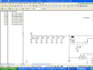

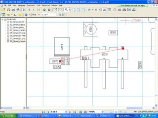

O topico ficou sem resposta, mas como entrou 1 aparelho aqui na mesma situacao e eu consegui resolver, estou postando a foto de como fiz aqui, mto facil, basta seguir o manual, mas estou postando as fotos para nao ter duvida. Esse componente C2072 é grande (facilita o jumper) e é proximo ao conector! post-132-139967676105_thumb.jpg post-132-139967676188_thumb.jpg
