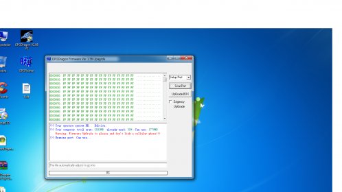

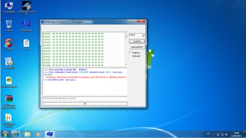

Postado Maio 30, 2011 14 anos minha dragosn ta dando essa mensaguem da imagem ja isntalei e desistalei varias vezes ela nao encontra a porta para poder conectar >>> Your operate system BE: Windows XP Edition: Service Pack 3 >>> Your computer total sram: 2047MB already used: 23% Can use: 2047MB Warning: Firmware UpGrade to please and don't link a cellular phone!!! >>> Examine port COM10 COM11 COM12 Can use... Tradução do inglês para português >> Bem-vindo uso ...... >>> É possível operar o sistema de BE: Windows XP Edição: Service Pack 3 >>> Seu computador sram total: 2047MB já utilizado: 25% Pode usar: 2047MB Atenção: Atualização de firmware para agradar e não ligar de um telefone celular!
Postado Maio 31, 2011 14 anos minha dragosn ta dando essa mensaguem da imagem ja isntalei e desistalei varias vezes ela nao encontra a porta para poder conectar >>> Your operate system BE: Windows XP Edition: Service Pack 3 >>> Your computer total sram: 2047MB already used: 23% Can use: 2047MB Warning: Firmware UpGrade to please and don't link a cellular phone!!! >>> Examine port COM10 COM11 COM12 Can use... Tradução do inglês para português >> Bem-vindo uso ...... >>> É possível operar o sistema de BE: Windows XP Edição: Service Pack 3 >>> Seu computador sram total: 2047MB já utilizado: 25% Pode usar: 2047MB Atenção: Atualização de firmware para agradar e não ligar de um telefone celular! Boa noite Helanio, qualquer problema com a gpg, sempre postar um print da imagem do erro, facilita muito para quem vai ajudar. Qual versão está usando? Se for inferior a 2.06, atualize para para a mais nova.

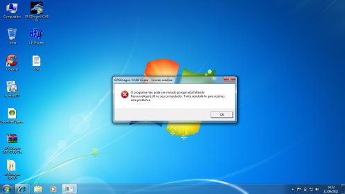

Postado Junho 1, 2011 14 anos Ola, pessoal estou com um problema na minha box - se alguem souber como vesolver ficarei grato! Error. Your software has been restricted. foto gpg.rar
Postado Junho 1, 2011 14 anos Ola, pessoal estou com um problema na minha box - se alguem souber como vesolver ficarei grato! Error. Your software has been restricted. Favor utilizar a ferramenta de pesquisa e/ou dar uma lida no Tópico antes de postar, pois a uns 4 post Acima desse tem a solução: ERRO GPGDragon Boa SOrte; Equipe ClanGSM !!
Postado Agosto 12, 2011 14 anos No caso tente uma das portas que ela está citando.... "Examine port COM10 COM11 COM12 Can use" = "Examine as portas COM 10 COM11 COM12 'Para uso' ou 'para poder usar'" Não sei se foi util... but... Tenta ver algumas dessas portas... Ou Instala o UNIDrivers e o profilic...
Postado Setembro 11, 2011 14 anos No caso tente uma das portas que ela está citando.... "Examine port COM10 COM11 COM12 Can use" = "Examine as portas COM 10 COM11 COM12 'Para uso' ou 'para poder usar'" Não sei se foi util... but... Tenta ver algumas dessas portas... Ou Instala o UNIDrivers e o profilic... Boa noite Helanio, qualquer problema com a gpg, sempre postar um print da imagem do erro, facilita muito para quem vai ajudar. Qual versão está usando? Se for inferior a 2.06, atualize para para a mais nova. olá estou com um problema aqui... minha gpg estava dando erro e depois que instalei aquela atualização da gpg 2.08 que baixei aqui no forum ela continua com erro na hora de reconhecer as portas.Se puder me ajudar agradeço muito. .

Postado Setembro 11, 2011 14 anos [ATTACH=CONFIG]23107[/ATTACH][ATTACH=CONFIG]23105[/ATTACH][ATTACH=CONFIG]23105[/ATTACH] olá estou com um problema aqui... minha gpg estava dando erro e depois que instalei aquela atualização da gpg 2.08 que baixei aqui no forum ela continua com erro na hora de reconhecer as portas.Se puder me ajudar agradeço muito. . [ATTACH=CONFIG]23104[/ATTACH] Amigo o erro que se refere é a comm da box ou aparelho celular"atc",pois na imagem é o processo de atualização do equipamento box gpg. caso não esteja reconhecendo a comm da box verifique em gerenciador de dispositivo se a mesma está instalada.será dectado como profilic. caso não for nehum dos que citei postar um print com mais qualidade referente ao erro. Obs:lembrando que estiver usando windows 7 tem que executar o software como administrador "preferencia sistema operacional 32bits"
Postado Setembro 13, 2011 14 anos muito obrigado a todos! porem formatei meu notebook e vou começar do zero. mais tenho uma dúvida a versão 2,08 que o ronysat postou tem 2 qual delas eu devo abaixar, ou baixo as 2 desde já agradeço a todos. Amigo o erro que se refere é a comm da box ou aparelho celular"atc",pois na imagem é o processo de atualização do equipamento box gpg. caso não esteja reconhecendo a comm da box verifique em gerenciador de dispositivo se a mesma está instalada.será dectado como profilic. caso não for nehum dos que citei postar um print com mais qualidade referente ao erro. Obs:lembrando que estiver usando windows 7 tem que executar o software como administrador "preferencia sistema operacional 32bits"
Postado Setembro 13, 2011 14 anos muito obrigado a todos! porem formatei meu notebook e vou começar do zero. mais tenho uma dúvida a versão 2,08 que vc ronysat postou tem 2 qual delas eu devo abaixar, ou baixo as 2 desde já obrigado! Boa noite Helanio, qualquer problema com a gpg, sempre postar um print da imagem do erro, facilita muito para quem vai ajudar. Qual versão está usando? Se for inferior a 2.06, atualize para para a mais nova.
Postado Setembro 13, 2011 14 anos muito obrigado a todos! porem formatei meu notebook e vou começar do zero. mais tenho uma dúvida a versão 2,08 que vc ronysat postou tem 2 qual delas eu devo abaixar, ou baixo as 2 desde já obrigado! A antiga é a versão "2.08". A versão nova é a "2.08 v2", que corrige diversos Bugs, entre eles: Your Software has been restricted. Baixe a V2.08 V2: http://www.clangsm.com.br/vb/7/169/291/13800-atualiza%E7%F5es-box-gpgdragon-3.html#post138785

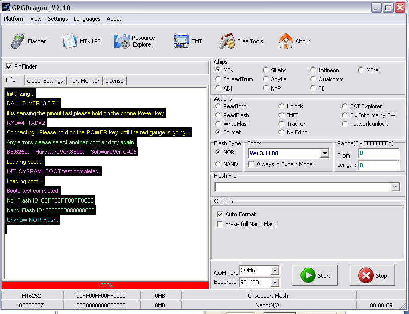

Postado Novembro 15, 2011 14 anos olha to tentando da um format num q5 so aparece isso alguem pod me dar uma luz sobre isso
Postado Novembro 15, 2011 14 anos Senhor, Fez o backup do aparelho antes do procedimento? Primeiramente, faça o format com a velocidade melhor (fica em Baudtrate), caso persista no erro tente recolocar o backup do aparelho ou uma nova flash.
