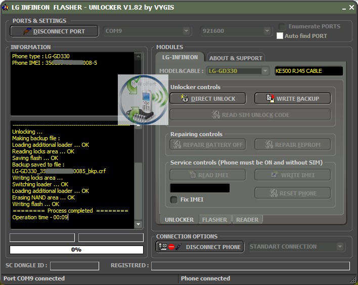

Veja a imagem do desbloqueio:

Atualmente pode-se complementar: Desbloqueia-se também desta forma, testado Ok! Ao invés de utilizar “USB - RS232 By Vygisoft”, selecione a COM Port pela qual sua BOX VYGIS está conectado, isso pode ser conferido caso haja dúvidas no “Gerenciador de Dispositivos”. post-20026-139967486574_thumb.jpg Realizo todos desta forma, utilizando-me do CABO RJ45 ME550. Obs.: Neste já foi utilizado versão "LGI_V1.82SC"
