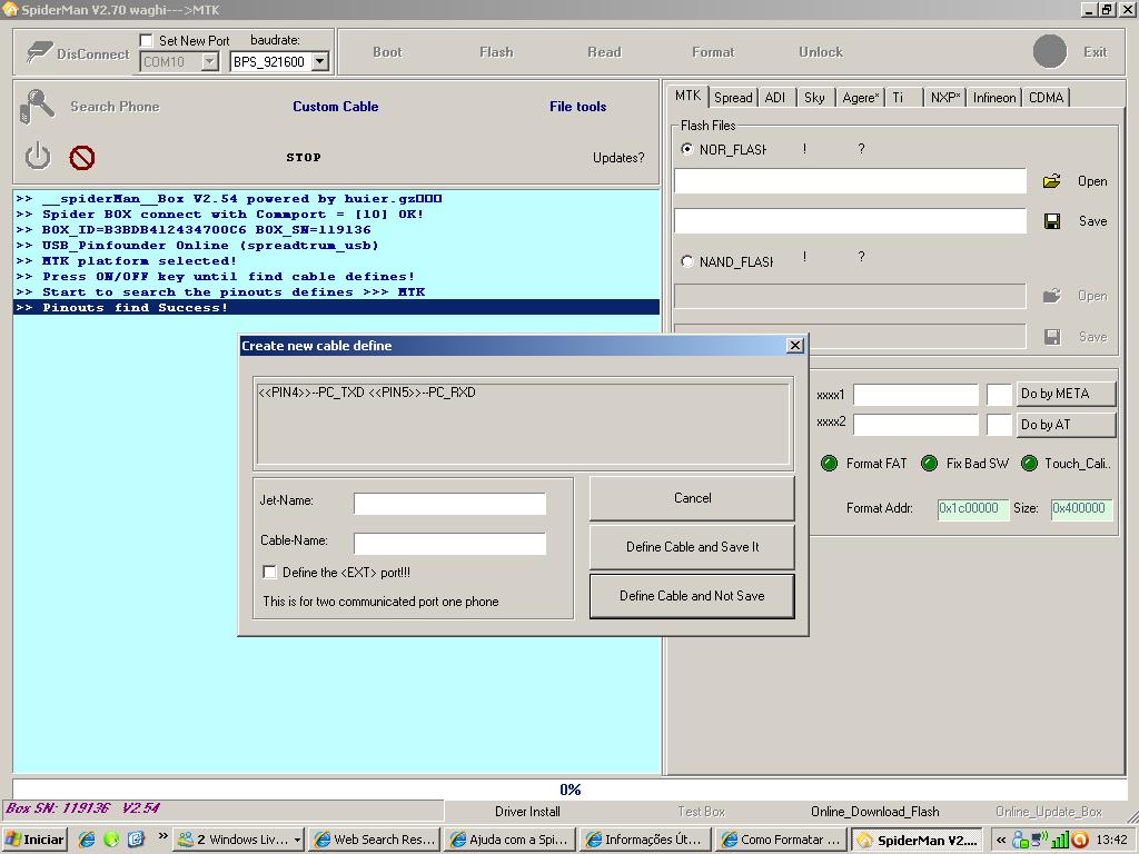

Não consigo formata um atc da plataforma MTK
Boa tarde
Consigo ler a pinagem o boot da uma falha em uma linha onde esta marcada na imagem fiz o backup onde também da uma falha na mesma linha e tentei fazer um flash e também da falha na mesma linha ou aquivo e Não consigo formata o atc pois a box não ler o atc. Obs.: estou fazendo isso com o cabo universal e também já tentei com o cabo L10c
Gostaria de uma ajuda?

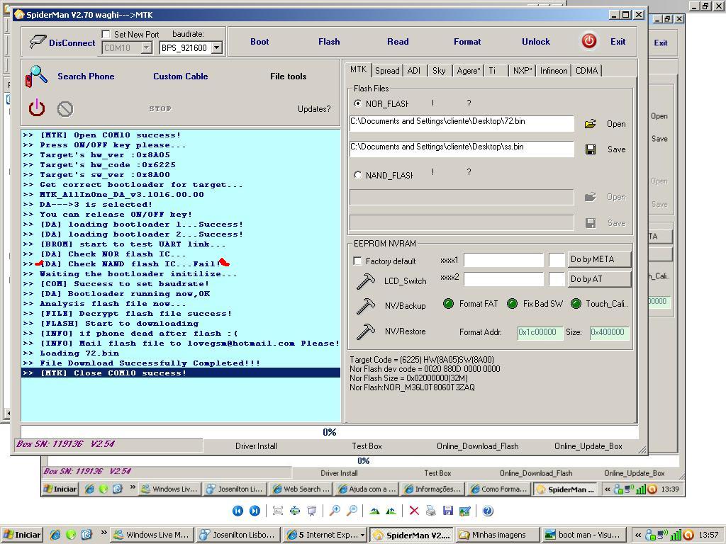

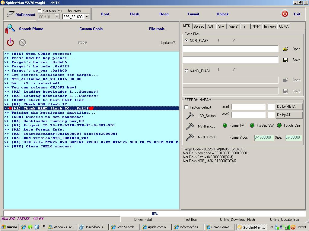

Boa tarde
[ATTACH=CONFIG]18079[/ATTACH][ATTACH=CONFIG]18078[/ATTACH][ATTACH=CONFIG]18075[/ATTACH]
Posted Image
Marque a opção ( Nand_flash ) e faça os porcedimentos.
