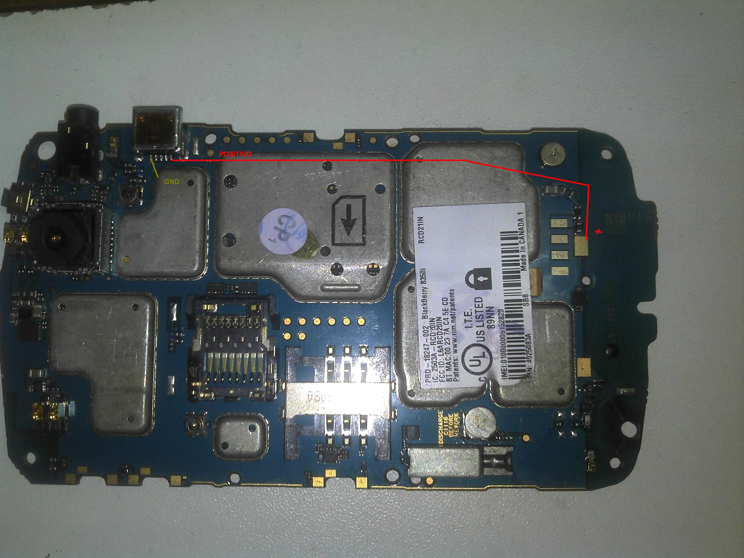

Postado Março 16, 2011 14 anos Boa noite Estou com Tres bb 8350i com o mesmo defeito chegou aqui com os conectores arrancados após refazer as trilhas ele começa a carregas e apos 5s ele desliga a carga alguem tem esta solução desde já agradeço.
Postado Março 16, 2011 14 anos Autor no forum já existe esta solução,de uma pesquisada. Agradeço, mas o problema não foi resolvido e sim começa a carregar e depois de alguns instantes para de carregar. de qualquer forma agradeço.
Postado Dezembro 19, 2011 14 anos Estou com o msm problema no meu BB 8350i, fiz como no topico anterior referente ao concerto do conector de carga, mas quando coloco o carregador ele inicia uma carga apos alguns segundos ele para, poderiam ajudar ?
Postado Dezembro 21, 2011 14 anos Estou com o msm problema no meu BB 8350i, fiz como no topico anterior referente ao concerto do conector de carga, mas quando coloco o carregador ele inicia uma carga apos alguns segundos ele para, poderiam ajudar ? Tente isso aqui... da certo ate em placas sem nenhuma trilha... Se for util, agradeça... poste resultados.
Postado Dezembro 22, 2011 14 anos Amigo muito obrigado, ajudou muito pois agora ele carrega perfeitamente... Se não for pedir muito gostaria de uma outra ajuda, vc sabe onde jumpear os outros contatos do mini usb para voltar a funcionar por completo, pq eu queria atualiza-lo mas o pc nao reconhece o aparelho. Desde ja te agradeço muito.. Abraços.

Postado Agosto 1, 2012 13 anos Tente isso aqui... da certo ate em placas sem nenhuma trilha... [ATTACH=CONFIG]25939[/ATTACH] Se for util, agradeça... poste resultados. MUITO BOM RAPIDO E PRATICO.
