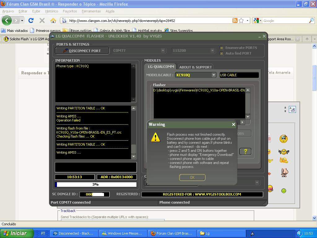

Jah fiz de tudo, jah tentei aplicar a flash ateh em emergency download e nada, vou postar a tela do erro.
Amigo va no suporte da Vigys e baixe outras versões dessa flash e passe no aparelho.
Esse problema se da devido a incompatibilidade de software!

Instalei a vygis em um note, pronto problema resolvido, no pc as portas usb onde a vygis estava instalada estava em curto, por isso a dificuldade, mas foi de boa, apenas escrevi a flash open do suporte e gravei a nvm do primeiro back up, pronto aparelho resolvido.
