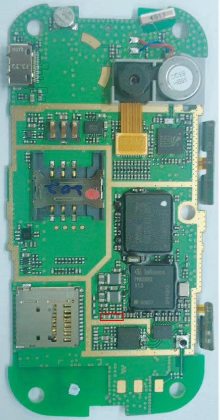

Postado Fevereiro 16, 2011 15 anos Pessoal, alguém já conseguiu resolver um defeito no LG Gt-360 onde a placa fica em curto, ou seja, tendo continuidade nos polos + e - da placa (conector da bateria). Estou com um aparelho aqui com esse problema, e por isso nao liga, e ja dei banho, ressolda e nada de solução. Aguardo auxilio. Obg

Postado Fevereiro 16, 2011 15 anos Autor No teste do calor, ao ligar na fonte percebi que essa área e em especial esses componentes se destacam por apresentarem alta temperatura, isso pode me levar a crer que seja nesta área o problema, realmente, próximo ao P.A, estou certo ? Obd desde já pela atenção
Postado Fevereiro 16, 2011 15 anos Resolvi um aqui que era o controlador de carga. este componente preto ao lado do conector de bateria. Faça um teste pra ver, remove ele e meça com o multimetro no conector de bateria pra ver se sai o curto.

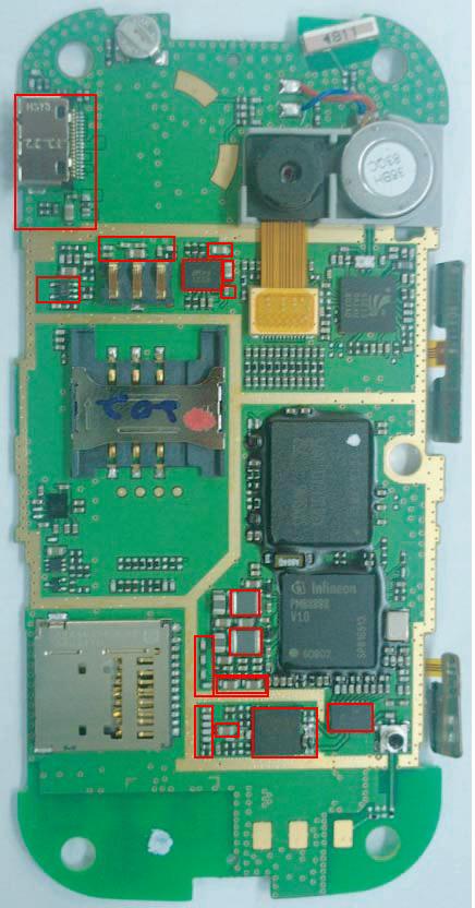

Postado Fevereiro 16, 2011 15 anos Autor Pessoal, segue "lista" de componentes substituídos sem sucesso, onde foi testado um a um, com e sem componentes, mas mesmo assim o problema persiste. Alguém mais ?
Postado Fevereiro 16, 2011 15 anos Autor Amigo, PA tem como testar nao, coloque um novo no lugar e teste. Desculpe Sr. Heitor, mas quando me referi a testar, nao me referi ao componente, e sim testar se havia solucionado o problema, e sim, substitui todos esses componentes ja, utilizei de uma placa de peça que eu tinha que estava com o case do chip arrancado (ligava e funcionava tudo, so nao tinha como ler chip) Obg pela atenção, abç
