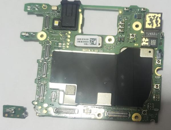

   Estou com um xt2041 que apareceu com a parte da placa que conecta os botoes power vol+ e vol- e antena quebrada.
Verificando esquema eletrico esses botoes tem test point TP porem esta na parte de traz do proprio pedaço quebrado, pelo que vi vai direto para o IC.
Alguem teria uma solução , alguma dica  , um jumper ou algo assim ?

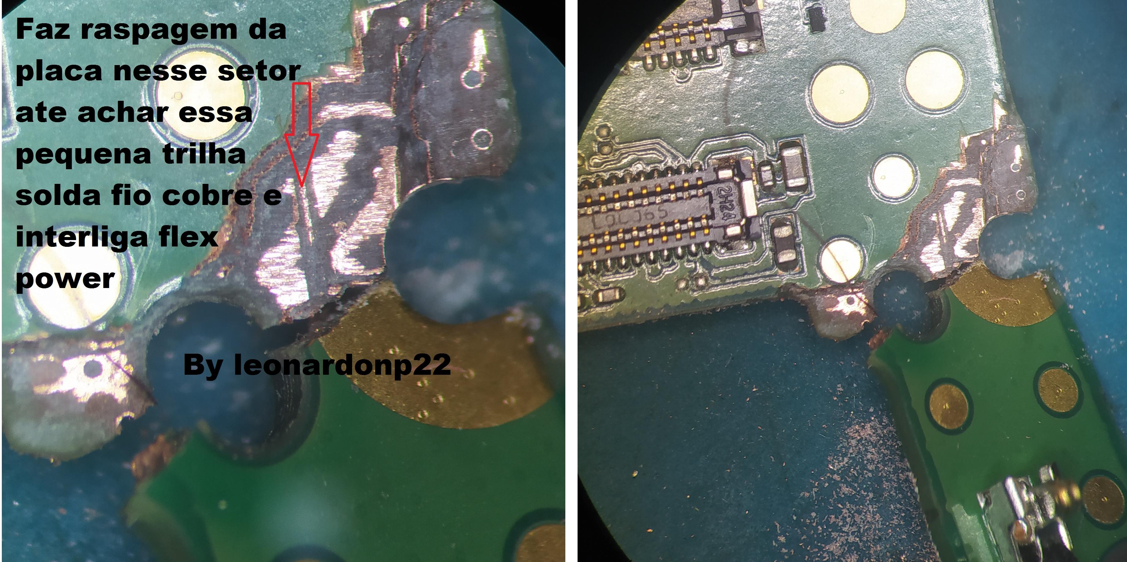

Em 21/06/2023 em 10:50, leonardonp22 disse:
 Soluçao trilha power fazendo raspagem da placa segue imagem a baixo
Gostaria de saber onde fez o jumper para o celular ligar, tem alguma foto
