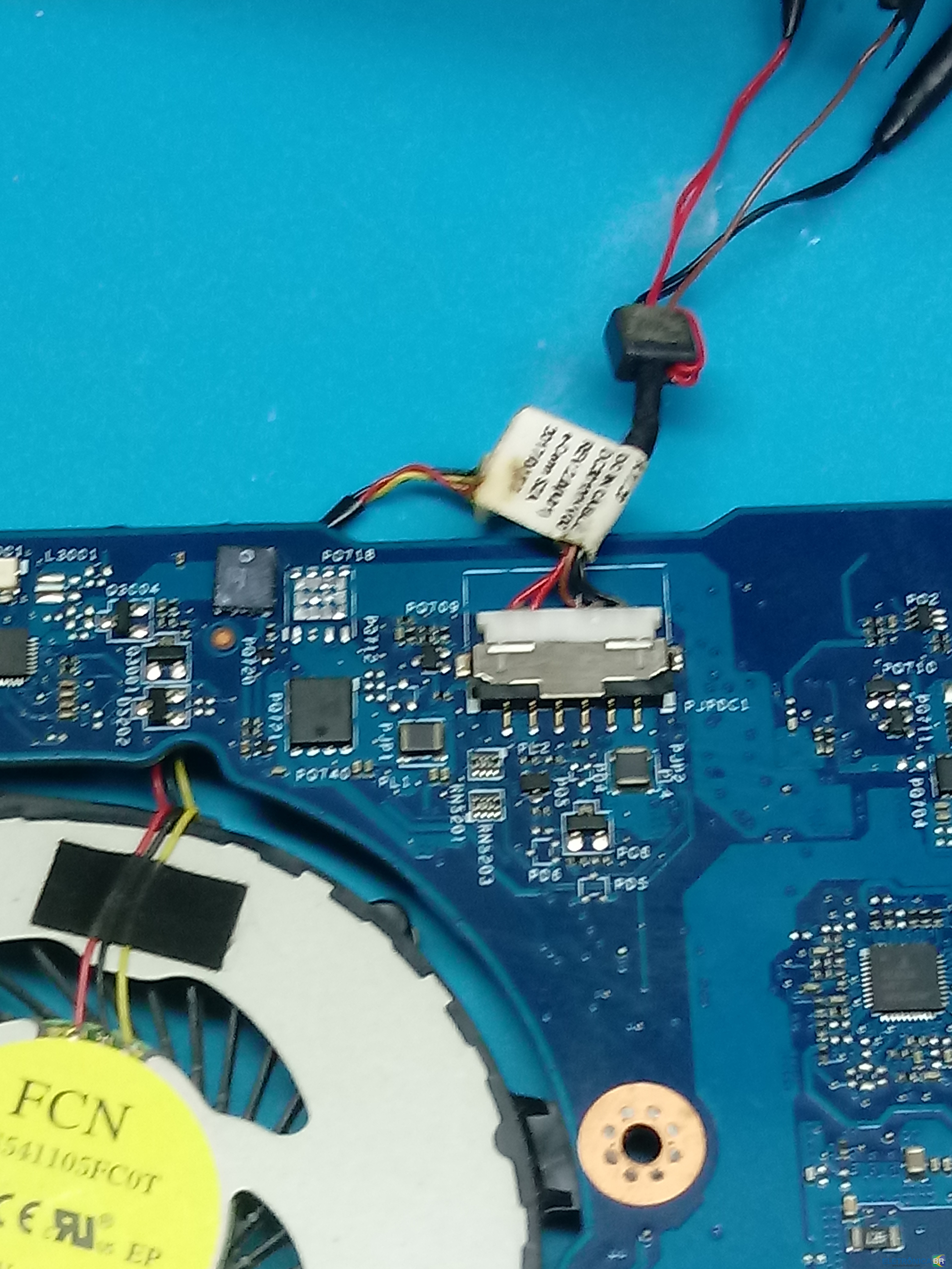

Ola galera,  a muito tempo estou com esta placa na minha assistência e ate ja procurei ajuda neste e em outros forum, mas como não sou técnico em eletrônica não soube como procurar ou passar a minha necessidade. agora que estou mais interessado no assunto e comprei algumas ferramentas volto a buscar ajuda. Vou passar o procedimento feito para chegar a conclusão da necessidade de um esquema para descobrir qual peça é esta no linguajar técnico propriamente dito, porque pelo código impresso no componente não consegui.
Bom o note parou ao ligar, deu um tek e não ligou mais, desde a primeira vez a mais de ano eu suspeitei de curto na proximidade da entrada (Dc Jack) na placa, (pode constatar no meu ultimo post) hoje com uma fonte assimétrica eu conectei a placa e comecei com 2V e ja me apresentou um consumo de mais de 1A, aumentei um pouco mais para ver se aquecia algum componente e não consegui passar dos 2.7V mas dai ja me apresentou o componente com problema. Como os amigos técnicos que sempre da uma ajuda falam nem sempre é o componente que aquece que esta com problemas, mas dai removi o componente da placa com uma estação ar quente, e voltei a ligar a placa na fonte, o consumo ficou 0 e fui aumentando  aos pouco ate chegar 19V e o consumo permaneceu 0. Esta anexo uma foto da placa com o componente retirado ao lado do local onde ele funciona. Minha necessidade é o esquema para caso tenha mais algum problema ou pelo menos qual é este componente ou equivalente a ela, para mim comprar e fazer a substituição para ver se funciona. Conto com a colaboração de quem puder me ajudar e também de dicas de como participar mais e assim colaborar com que eu conseguir ajudar

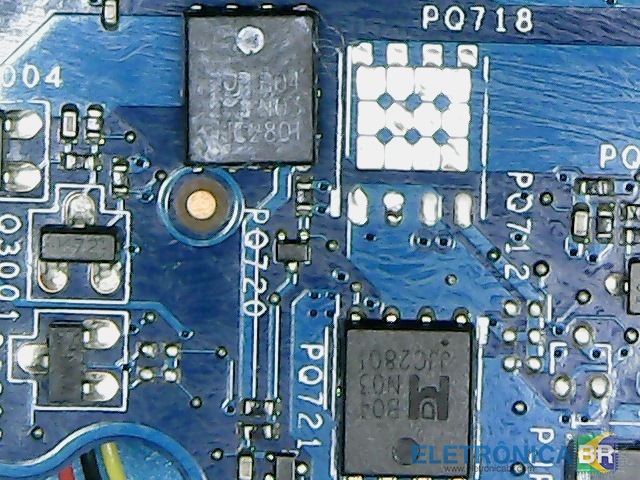

bom dia amigo
esse componente é um mosfet (transistor de potencia)
aqui no Brasil acredito q nao tenha novo,tente algum amigo q tenha sucata para retirar.
procurei o esquema eletrico para vc  mas nao encontrei.
segue o link do aliexpress se teinteressar
https://pt.aliexpress.com/item/32848988076.html
o código dele é B04N03

Obrigado! Eu ate já iria comprar por mas na hora fiquei na duvida pelo seguinte motivo, o componente que retirei tem este código que você me passou mas logo abaixo tem este código "JJC 2801" e nem no aliexpresss eu encontrei com este código. Então eu pergunto, este código abaixo do B04N03 tem alguma relação com o componente ou é relacionado ao fabricante: Obrigado, eu tenho assistência desde 2010 mas não sou técnico em eletrônica, eu tinha uma boa bancada e contratava técnicos a 50%, mas cai do cavalo porque fui vitima de alguns maus profissionais e dai tive que aprender muita coisa na marra. eu também busquei este esquema por 2 dias e não encontrei, só se encontra e foruns que na verdade mais é um balcão de negócios do que forum propriamente dito. Mais uma vez muito obrigado
