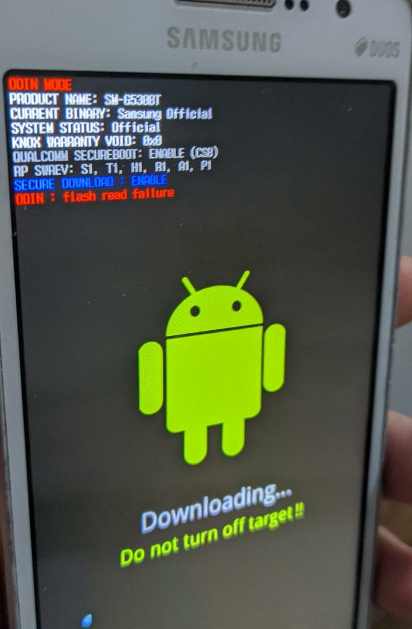

Olá, gostaria que alguém me desse alguma ideia do que fazer diante disto.

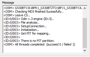

Recentemente, tentei instalar stock ROM em um Gran Prime (SM-G530BT) que não entrava no sistema e não obtive êxito.
No Odin, aparece a seguinte mensagem: "THERE IS NO PIT PARTITION.".
Já tentei diferentes ROMs para o modelo e até alguns arquivos PIT, porém sem sucesso.
Bom dia.
Esse celular e seu modelo parente (J2 Prime) infelizmente tem um problema frustrante de memória. Estava eu com um G532 que falhava ao iniciar e após várias tentativas malsucedidas, consegui passar o sistema correto dele no Odin, apenas para o boot do aparelho morrer de vez.
