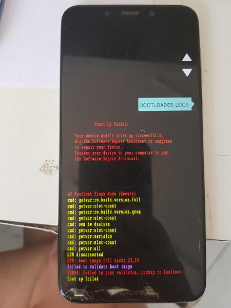

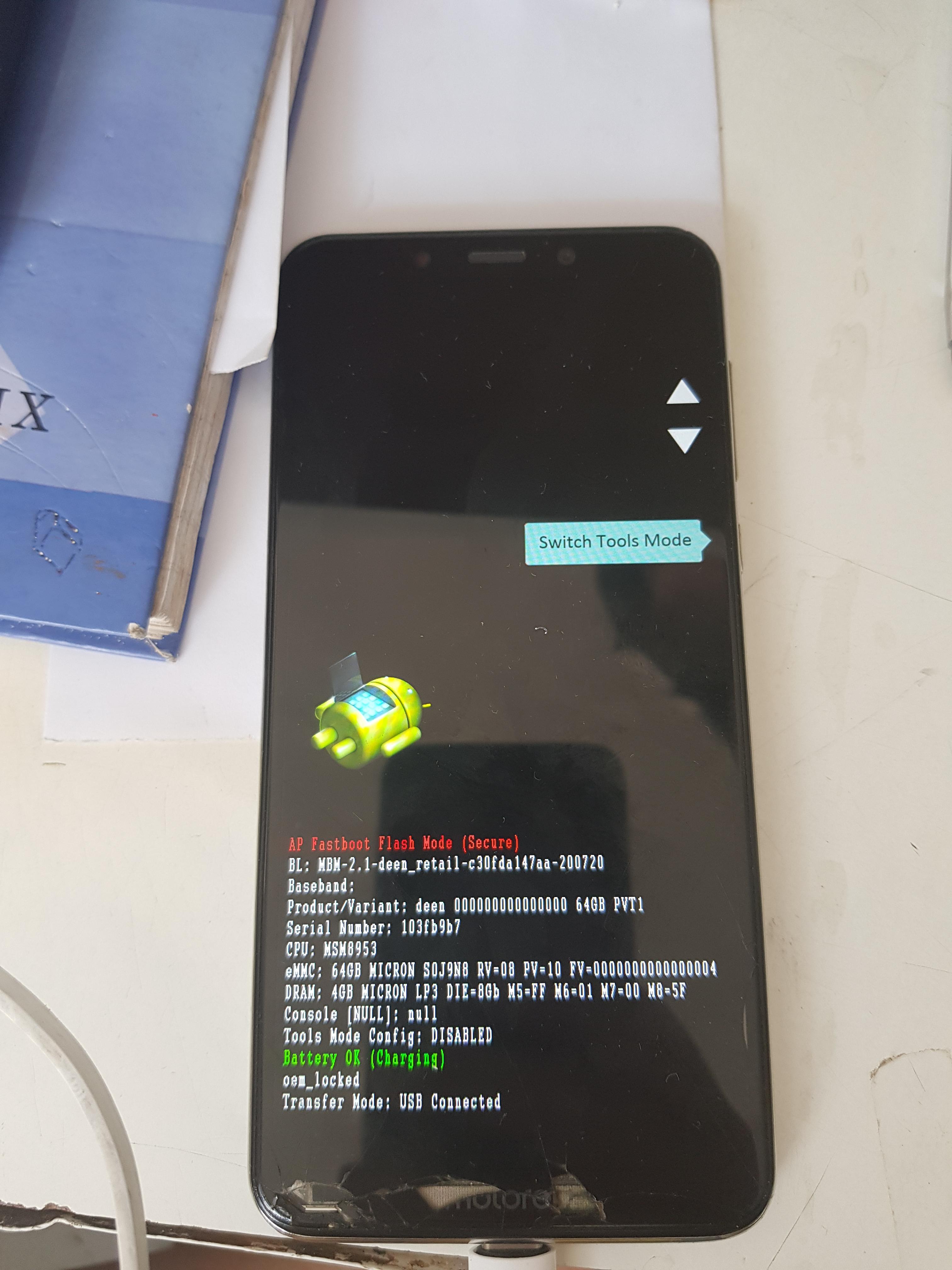

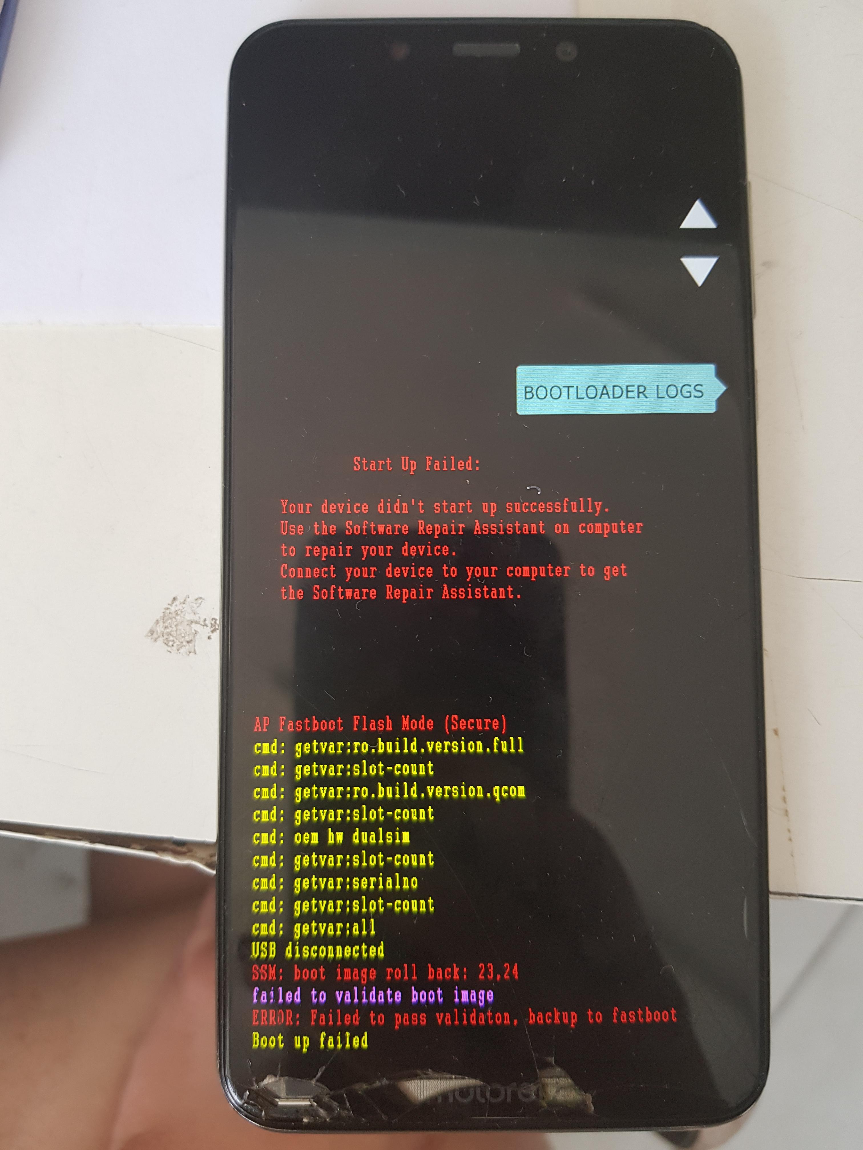

Postado Novembro 9, 2020 4 anos Bom dia, estou com o Moto One XT1941-3 na bancada com esse problema, vi varios poste sobre o assunto e nada teve soluçao. No meu caso eu ja passei a ultima Rom via RSD e rodou perfeito, porem quando faz o reboot volta na mesma tela. Quando vou para o Rescue and Smart Assistant fala que nao existe a Firmware compativel. Quando faço a pesquisa manual fala que o meu dispositivo é 0000000000000. Alguem poderia me ajudar Editado Novembro 9, 2020 4 anos por portalazulcell
Postado Novembro 9, 2020 4 anos Bom dia faz um fastboot -w e tenta passar essa pelo Adb: https://www.clansoft.net/dl/index.php?a=downloads&b=file&id=10934 acho que já vem com o instalador junto. Poste resultados.
Postado Novembro 9, 2020 4 anos 43 minutos atrás, portalazulcell disse: Bom dia, estou com o Moto One XT1941-3 na bancada com esse problema, vi varios poste sobre o assunto e nada teve soluçao. No meu caso eu ja passei a ultima Rom via RSD e rodou perfeito, porem quando faz o reboot volta na mesma tela. Quando vou para o Rescue and Smart Assistant fala que nao existe a Firmware compativel. Quando faço a pesquisa manual fala que o meu dispositivo é 0000000000000. Alguem poderia me ajudar ja peguei um aqui assim, trocamos ate a bateria e nada. suponho que seja placa amigo, infelimente!
