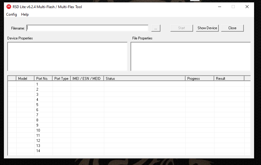

Olá, alguém sabe informar se é um bug do RSD Lite 6.2.4 em conjunto com Windows 10, pois o aparelho em fastboot não é reconhecido pelo programa.
Todos os drivers estão instalados, reinstalados, e atualizados, programa é o mais atuali disponível, via minimal fastb. também é reconhecido, só não aparece no programa para startar a flash.
foto do programa, porém com aparelho já em fastboot sendo reconhecido no computador.
Fala Jovem, então, não é o aparelho, pois não é o primeiro, todos os motorolas que tenho inserido no win10, o rsd não tem reconhecido, no primeiro achei que pudesse ser isto, mas não, já foram mais de 5 aparelhos tentados e sequer sinal do aparelho no programa, já driver instalados e reinstalados e etc

Duvida meu amigo  no cmd  abd fastboot devices  veja se reconhece o atc
e poste resultado , no caso qual aparelho seria o seu , o senhor não utilizar os instaladores de flash !
e com eu disse no início, no minimal and fastboot reconhece, porém o rsd que não, no momento o que estou mexendo é um G5, todos que foram tentando plataforma qualcomm claro.
12 horas atrás, Sthill Tecnologia disse:
Ola! Tenta outras portas amigo, no meu windows 10 aqui só reconhece em uma porta! Na 3.0
Em 30/04/2020 em 11:00, 123adilson disse:
Não é o caso, o problema acontece aqui comigo em todas as 8 portas, achei que pudesse ser incompatibilidade do RSD lite mesmo, mas se no seu reconhece, é algo por aqui, mas indetectável.
