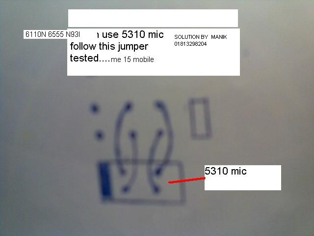

Postado Agosto 11, 2009 16 anos estou com um nokia 6555 que caiu na agua fiz a dexocsidação e fucionou de boa so que o microfone esta mudo e o mesmo e de capisila alguem tem alguma solução pra isto ou alguma adapitação de microfone ???

Postado Agosto 12, 2009 16 anos gustavo serafin disse: estou com um nokia 6555 que caiu na agua fiz a dexocsidação e fucionou de boa so que o microfone esta mudo e o mesmo e de capisila alguem tem alguma solução pra isto ou alguma adapitação de microfone ??? bom como você já féis a desoxidação agora faça uma ressolda de leve nele que pode resolver o seu problema , se não resolver amigo tem que esperar um pouquinha ater aparecer algumas soluções para ele , porque ater o momento não vie nem uma adaptação para ele ou faça a troca do mesmo se encontra para compra que por encontro e difícil de encontrar

Postado Agosto 17, 2009 16 anos Autor gugucel disse: vou postar uma solução espero que ajude poderia posta algo mais claro este atc que eu peguei aque ele caiu na água e esta com o microfone mudo sera se este solução resoveria???
Postado Agosto 17, 2009 16 anos Gustavo não tive ao oportunidade de testa ta ainda esse procedimento mais você já faça uma desoxidação nele e faça uma ressolda de leve que pode resolver o seu caso

Postado Novembro 14, 2009 16 anos gugucel disse: vou postar uma solução espero que ajude 100% FUNCIONAL DEU CERTO AQUI ESSA ADTAÇAO!!!!!!!!MUITO OBG MESMO!!!!!

Postado Dezembro 26, 2009 15 anos Andei pesquisando um pouco achei isso ae se ajudar aos amigos. Lembrando que não testei ainda ok!
Postado Dezembro 26, 2009 15 anos Josenilton Lisboa disse: Andei pesquisando um pouco achei isso ae se ajudar aos amigos. Lembrando que não testei ainda ok! Esse esquema seria para 6555 ou 5310? Caso o Jumper fornecido anteriormente não funcione, apenas troque o ci responsável pelo microfone.
Postado Dezembro 26, 2009 15 anos Josenilton Lisboa disse: Andei pesquisando um pouco achei isso ae se ajudar aos amigos. Lembrando que não testei ainda ok! meu amigo me diga oq tem q faser ai trocar o mic por q vc mostra os 4 pontos mas nao diz o q tem q ligar o q colocar me ajude pos estou com 2 pci uma 5310 e 6555 com mic queimado me ajude, feliz ano novo q jesus te abençoe e te guarde.
Postado Dezembro 28, 2009 15 anos alessandro george disse: meu amigo me diga oq tem q faser ai trocar o mic por q vc mostra os 4 pontos mas nao diz o q tem q ligar o q colocar me ajude pos estou com 2 pci uma 5310 e 6555 com mic queimado me ajude, feliz ano novo q jesus te abençoe e te guarde. como havia dito não testei ainda entrei em contato com o amigo que criou essa imagem estou aguardando a resposta mais siga o que o amigo Pierre disse. Vlw Feliz ano novo para todos.
Postado Março 30, 2010 15 anos Josenilton Lisboa disse: como havia dito não testei ainda entrei em contato com o amigo que criou essa imagem estou aguardando a resposta mais siga o que o amigo Pierre disse. Vlw Feliz ano novo para todos. caso resolvido!
