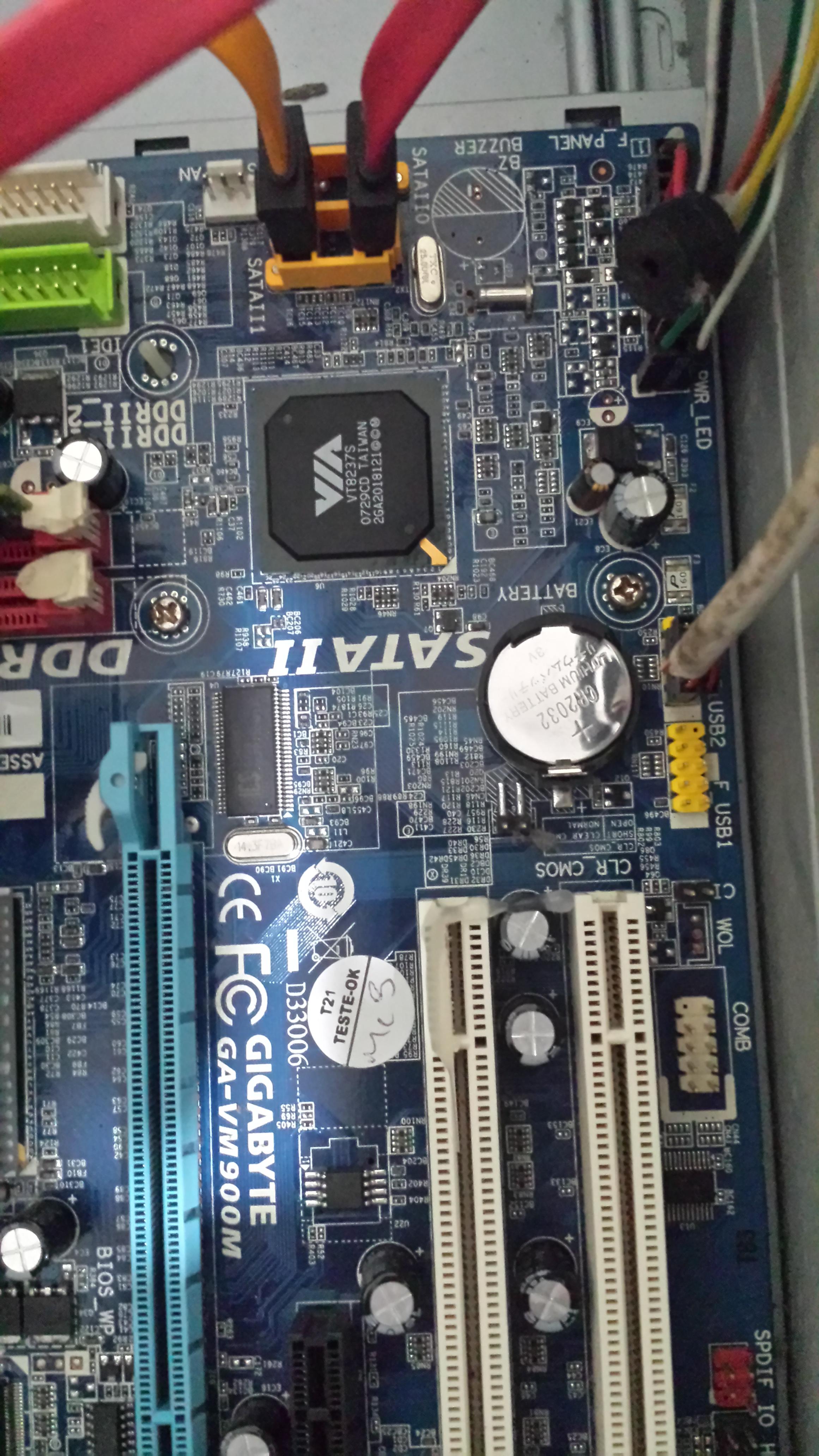

Postado Janeiro 12, 2020 6 anos Bom dia amigos, alguem pode me ajudar me instruindo como jamper a bateria cmos desta placa na foto. Obrigado a todos.
Postado Janeiro 17, 2020 6 anos Autor Porque mesmo trocando a bateria da cmos, esta caindo a configuração quando desliga o pc.
Postado Janeiro 18, 2020 6 anos Amigo troque o DIODO a qual eu circulei em vermelho que resolve, caso nao queira trocar o mesmo, faça o jumper do positivo da BAT ate o polo positivo onde circulei em verde
Postado Janeiro 18, 2020 6 anos Se nao resolver é porqe o pino abaixo da pilha o canal Terra está ausente ou quebrado, ai recomendo a troca da bandeja da pilha
