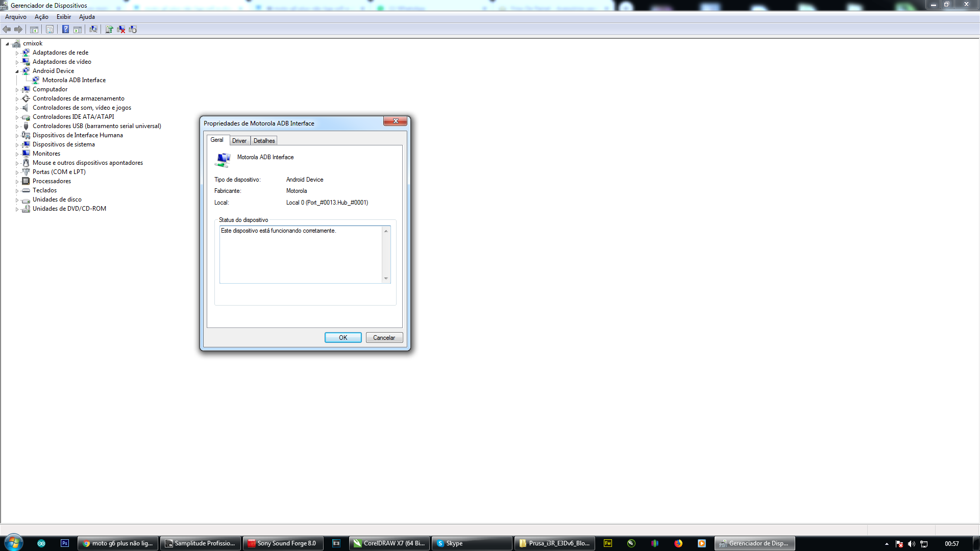

Boa Tarde Pablo Morais, eu não consigo instalar outra rom, pois está bloqueado o OEM dele, e para desbloquear lá diz que tem que estar conectado a internet wifi ou contactar redes móveis dos chips, mas infelizmente o wifi e nem os chips estão funcionando, assim ficando sem possibilidade de desbloqueio elas opções dadas lá. E quando eu ligo o celular aparece essa mensagem: "Device has loaded OS diferent" (não consegui tirar print, pois so tenho esse celular), restantes dos prints logo abaixo:

use a UMT ou via CMD comando direto para passar essa firm por eles são melhores e podemos analisar se der algum erro
 Amigo abra o fastboot e lance esse comando "fastboot getvar all" Verifique se realmente o modelo informado é o mesmo da carcaça, pois isso ocorreu uma vez comigo quando eu instalei a rom do XT1068 no XT1078. lembre-se que quem fez o downgrade foi o cliente, não você.
