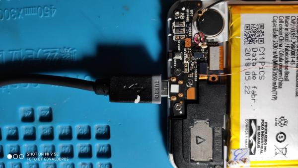

Postado Julho 24, 2019 5 anos Este é um post popular. Peguei a frontal original e fiz as medidas do polo positivo... ai fiz jamper direto. Estava 10% a bateria ,carregou até os 100%% .... se voltar eu posto aqui.

Postado Julho 25, 2019 5 anos Parabens Pela ajuda amigo, troquei uma tela ontem, entreguei e cliente voltou com esse problema, fiz o jump e resolveu, muito obrigado mesmo
Postado Agosto 6, 2019 5 anos Autor Em 24/07/2019 em 12:54, Edvaldo disse: Peguei a frontal original e fiz as medidas do polo positivo... ai fiz jamper direto. Estava 10% a bateria ,carregou até os 100%% .... se voltar eu posto aqui. amigo vi sua resposta agr. fiz um jumper ate a bateria mas nao esta carregando corretamente.. vou fazer esse q vc msotrou, muito obrigado... esses asus sao bronca pois a carga passa pelo flat da tela.. e isso atrapalha muito.

Postado Agosto 23, 2019 5 anos Se a placa do conector for paralela.. tenta com o multi teste encontrar o positivo com a voltagem maior desta placa paralela e solda na placa mãe como postei!! e teste antes de entregar.. deixa carregar ate dar os 100%% e se possível deixar descarregar e carregar novamente pra ter certeza do concerto.

Postado Outubro 2, 2019 5 anos após horas de estudos consegui chegar a uma conclusão, algumas telas xing ling que são vendidas vem faltando a trilha que leva o positivo do slot do carregador para a bateria, o defeito e resolvido com uma simples gambiarra, basta você fazer um jumper do polo positivo do carregador ate um pino de medição positivo que fica ao lado do flat na parte superior da bateria, eu usei um fio de fones de ouvido que deu super certo, ele e fino e e protegido com resina o que não vai deixar ocorrer curto. enfim espero ter os ajudado, pois o colega ai de cima deu uma otima dica porém colocou fotos que ficam protegidas pelo forum.
