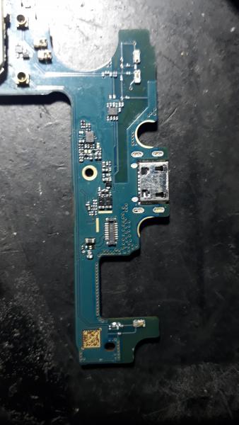

Postado Julho 1, 2019 6 anos Estou com j8 e não sobe carga, ja fiz alguns testes com multimetro e está passando voltagem porem, não sobe carga e não da sinal de carregamento, estava com alguns componentes fora do seu devido lugar (pancada), pois coloquei eram 02 componentes.
Postado Julho 2, 2019 6 anos bom dia amigo verifica CI de carga se tem alguma avaria(U4010) bom trabalho

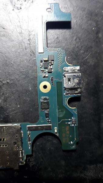

Postado Julho 13, 2019 6 anos troquei conector de carga de um j810 hj, porém estou achando q ele esta fora dos padrões de carga, ele carrega a bateria com uma corrente de apenas 800ma, alguem tem um na bancada ai para testar e me dizer qual a corrente q carrega esse aparelho?
Postado Julho 13, 2019 6 anos 1 hora atrás, winlink disse: troquei conector de carga de um j810 hj, porém estou achando q ele esta fora dos padrões de carga, ele carrega a bateria com uma corrente de apenas 800ma, alguem tem um na bancada ai para testar e me dizer qual a corrente q carrega esse aparelho? Acredito que o seu problema seja o mesmo que do amigo acima o CI de Carga
Postado Julho 13, 2019 6 anos 15 horas atrás, winlink disse: troquei conector de carga de um j810 hj, porém estou achando q ele esta fora dos padrões de carga, ele carrega a bateria com uma corrente de apenas 800ma, alguem tem um na bancada ai para testar e me dizer qual a corrente q carrega esse aparelho? veja se ele nao reconhecendo como carregando via usb pois se estiver pode ser os pinos de dados do conector, tenta colocar no pc se ele reconhecer os drives pode ser outro defeito, se nao reconhecer é o conector mal soldado os pinos de dados ou os componentes do circuito de dados.
