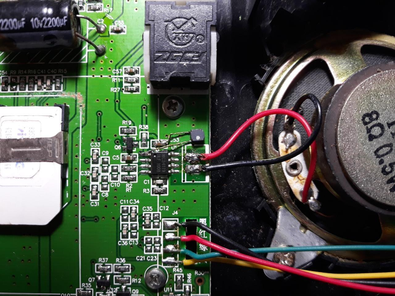

após pesquisar nos forum e não encontra nada relacionado,
consequi soluncionar o problema do  rural aguário ca-40, que não tocava e não funcionava o viva voz,
primeiramente achei que fosse o alto falante queimado mais não era,
e após fazer varios teste na pci cheguei a essa solução,  ja fiz em farios aparelho aqui,que foram despachados de outras assistencias com sem solução.
espero ajudar os amigo aqui no forum :99_muscle:tmj

Qual foi esse componente que vc colocou amigo, estou com um aparelho desse com mesmo problema.

um bubina amigo, me discupe a demora para responder
