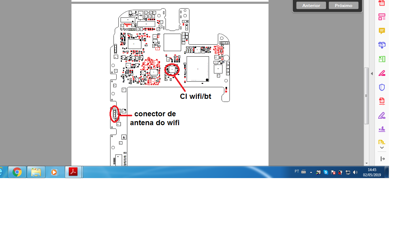

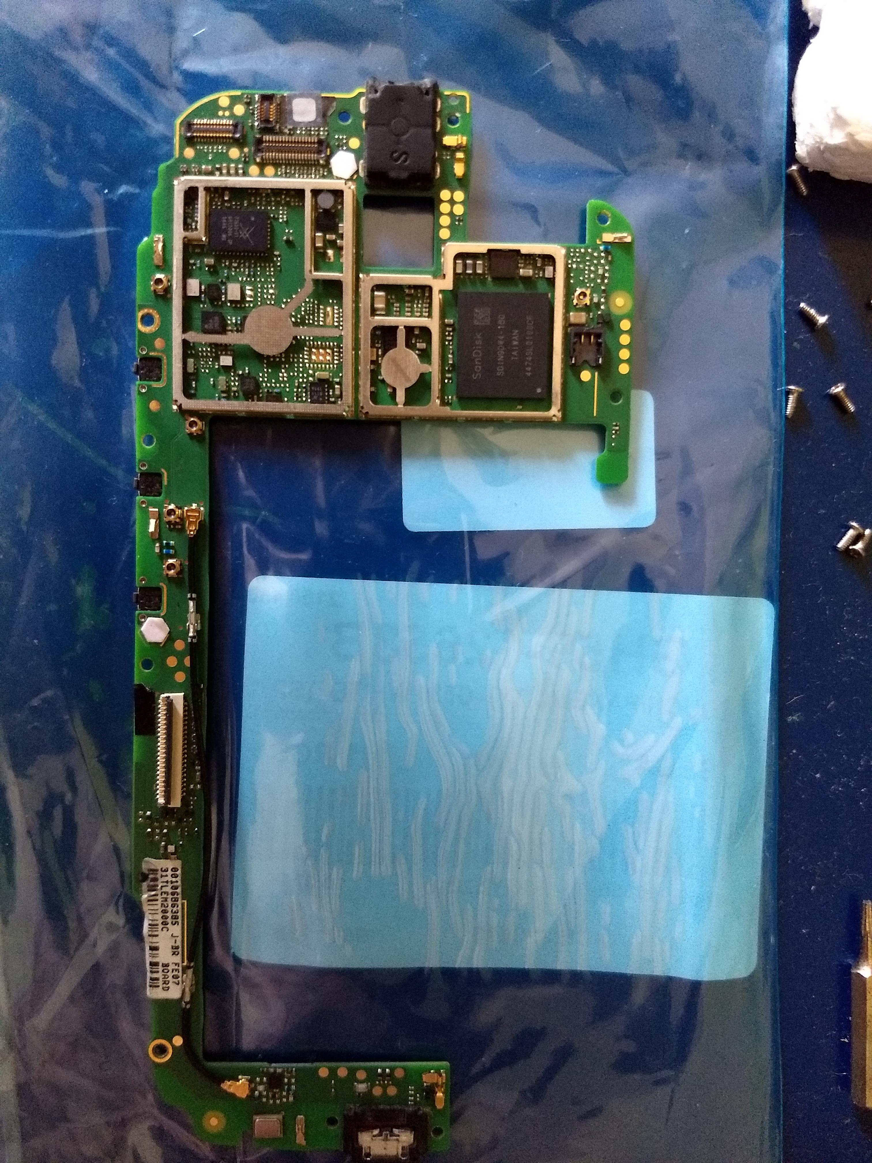

Pessoal Estou com um moto G2 xt1069 que chegou na minha bancada com sinal do wifi fraco mesmo colocando do lado do roteador não sobe sinal, reconhece e tudo a rede mais o sinal fica fraco abrir pra ver e me deparei com uma placa diferente do outros moto g2 gostaria que alguém que já pegou essa placa me identifique o setor do wifi. Notei tbm que onde deveria ter dois conectores da antena wifi so tem uma
Deste já muito obrigado
vou anexar uma foto da placa

Amigo esses MOTO G2 TURBO (XT1078) 4G, vem com uma antena no lado direito, que fica presa na carcaça da frontal, juntamente com o fio branco, é só trocar e problema resolvido, caso ela não tenha vindo com a antena seu problema tambêm foi resolvido rsrsrsrsrsrsr.. ..
