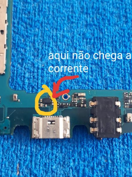

Postado Abril 6, 2019 6 anos Trago aos amigos este meu problema, sansung j5 pró, entrou como substituição de conector e após efetuado o mesmo permanece sem carregar. Alguns componentes próximos a corrente chega, mas os mais a esquerda não.

Postado Abril 8, 2019 6 anos Autor 19 minutos atrás, CharlesDias disse: bom dia amigo, me parece ter oidação na volta do CI que esta marcado. Posso fazer um banho químico e ver se é oxidação, ja coloco o resultado.
Postado Abril 8, 2019 6 anos Autor Efetuei o banho químico e apresentou resultado, mas não solucionou o problema, quando conectado na estação marca carregando mas no aparelho não mostra nada, caso alguém já tenha passado por isso e queira compartilhar a solução agradeço.

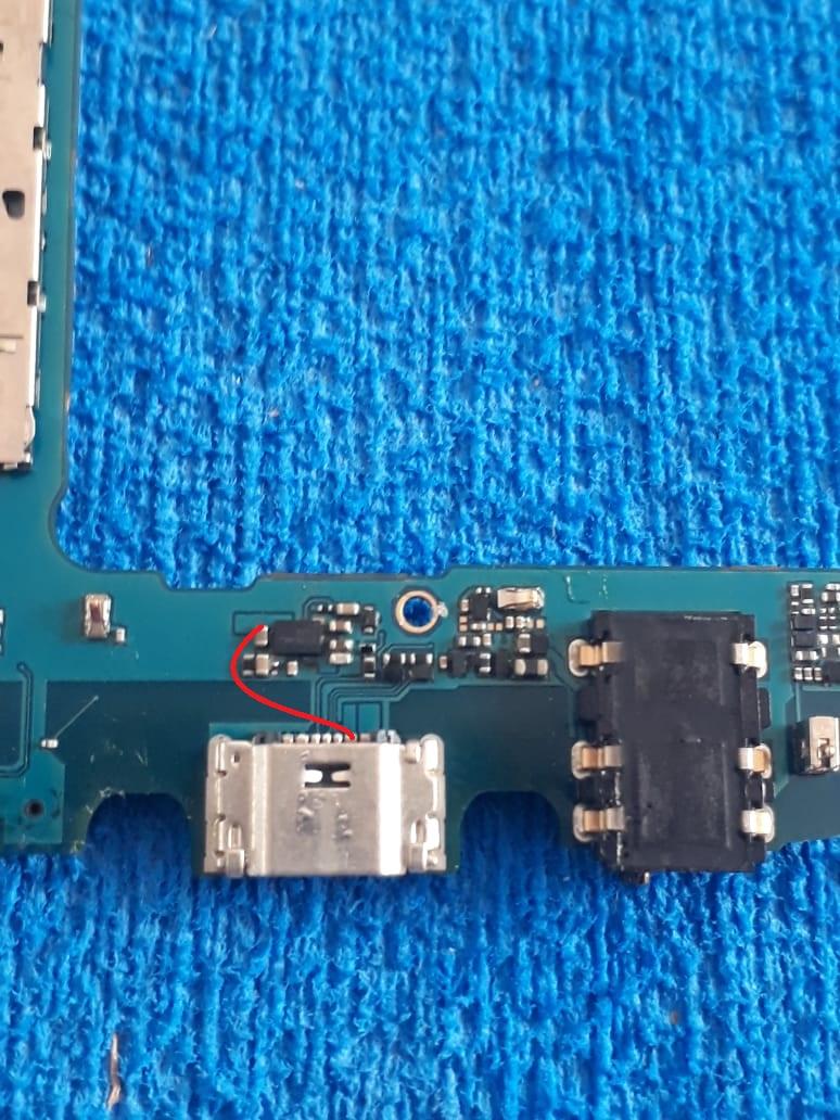

Postado Abril 8, 2019 6 anos Autor Pensei neste jumper, mas pode ser problema no C.I de carga, ai não resolveria eu acho.
