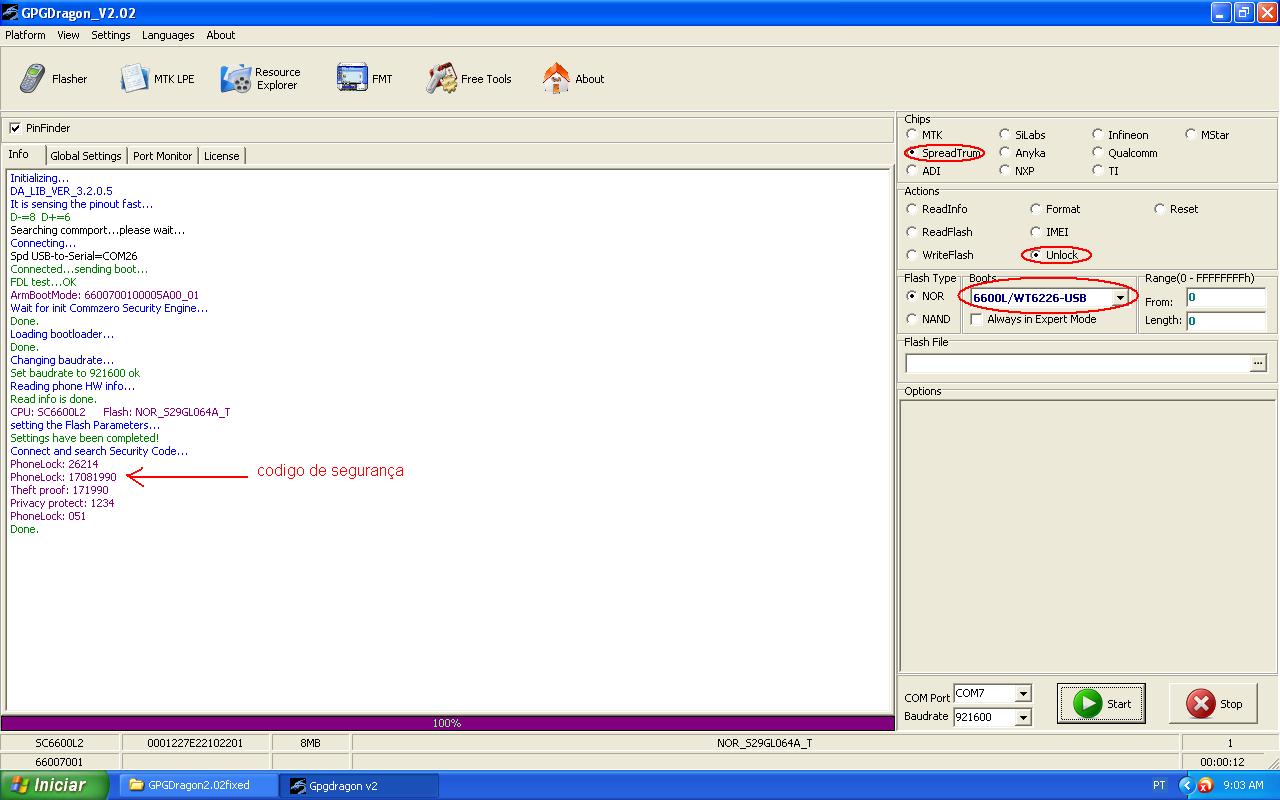

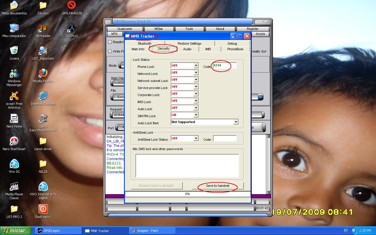

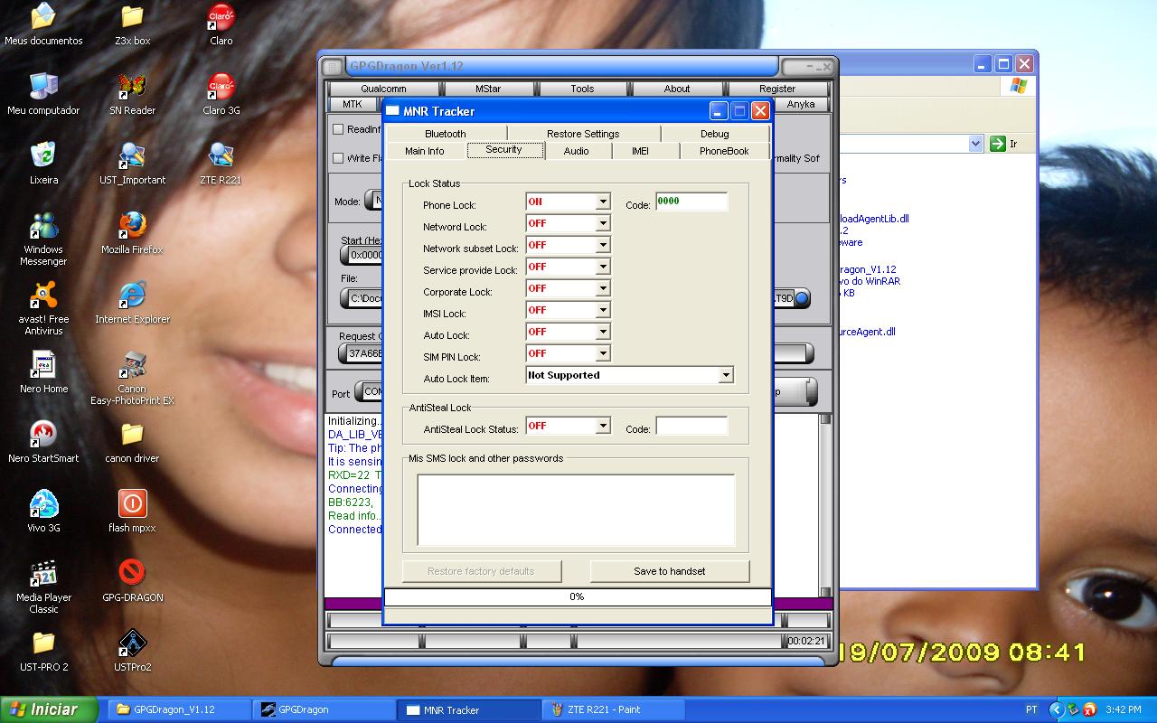

Retirar Código de Segurança Multilaser Modelo: UP.
Modelo: Multilaser UP
Processador: Spreadtrum 6610
Procedimento: Faça o Backup primeiro e seleciona Read passsword e click em start.
Cabo utilizado universal soldado Tx e Rx.
[OCULTAR]Posted Image[/OCULTAR]

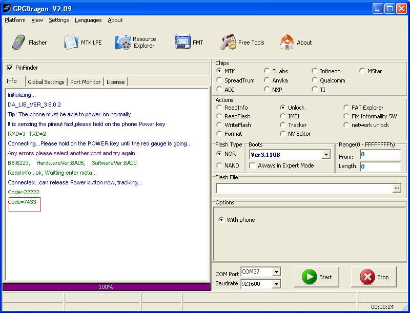

-Remover- Código de segurança STI CTV 46Q [ MTK ]
  • Cabo P-058
  • Versão atualizada 3.33
*Conecta a box
*Clica Checkbox
*Seleciona read codes
* Coloca o usb da box no aparelho e suas ponteiras - , +
* Start
Esperar gerar como imagem abaixo.
