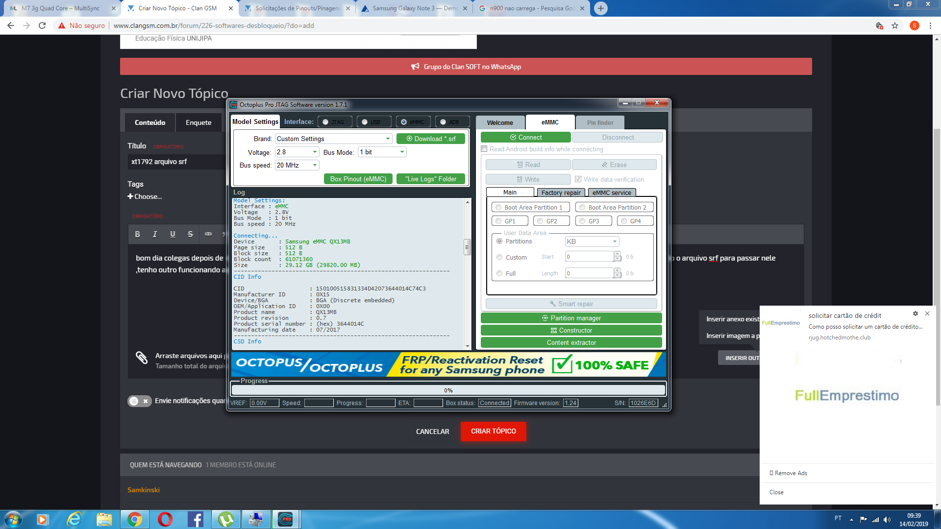

bom dia colegas depois de muito tentar consegui a conecçao  do aparelho xt1792  com a octoplus via jtag  fez a leitura beleza  tudo sertim , so que agora nao tenho o arquivo srf para passar nele ,tenho outro funcionando aqui na bancada  mas nao sei o procedimento para copiar aulgem sabe ou tem este arquivo ?

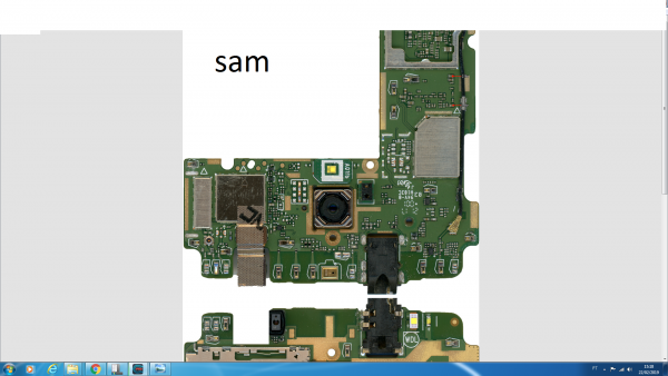

pinout ?
Em 22/02/2019 em 16:21, Samkinski disse:
lembrado procedimento e feito com bateria e usb ligado coloca um resistor de 100k  do 1.8v ate d0
