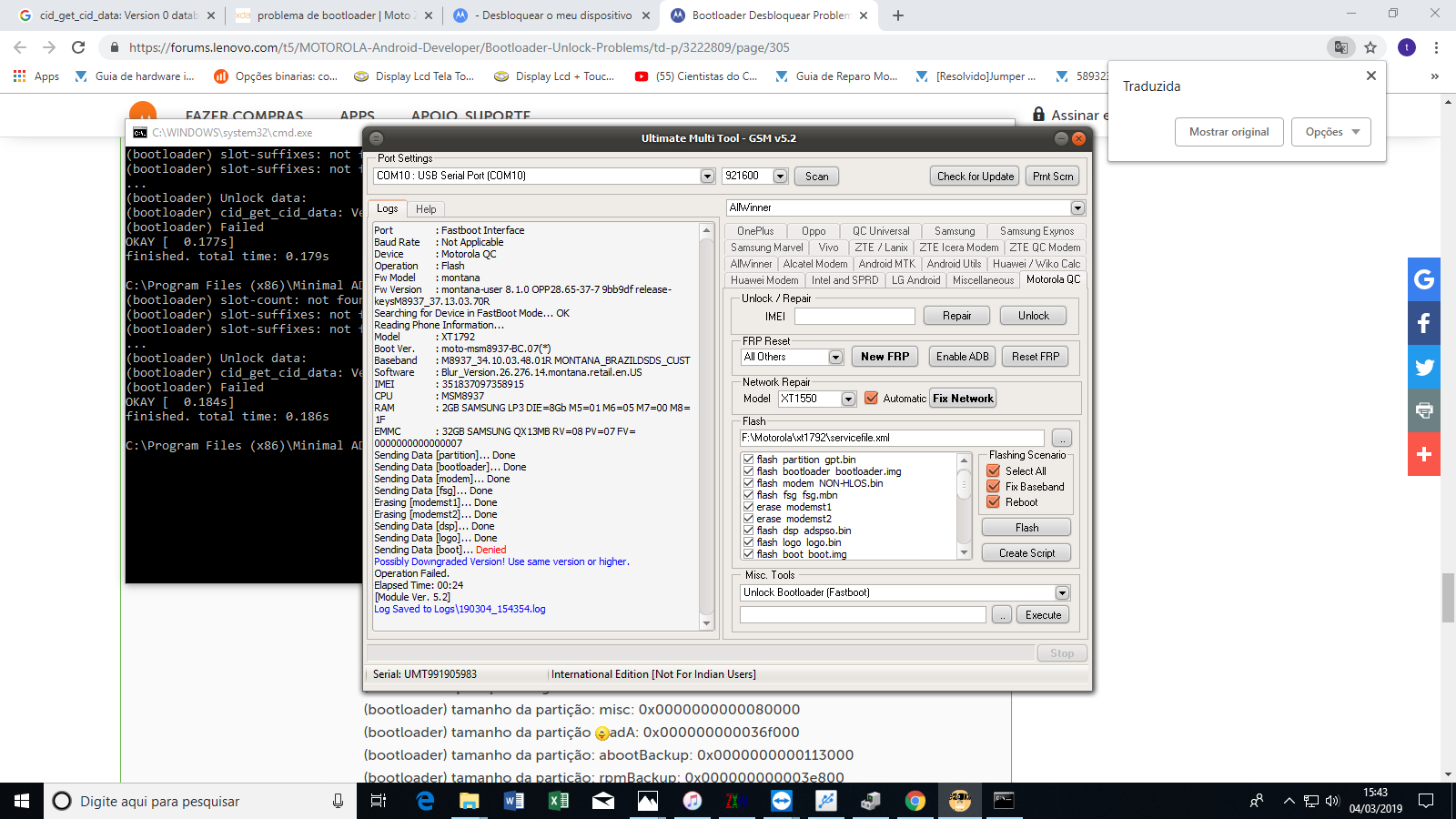

ja tentei pela umt
rsd
e nao escreve alguma dica
lembrando q estava em qualcon depois de passar o sistema ela octoplus
nao ligou entrou em fastboot agora tento escrever a rom e nao vai

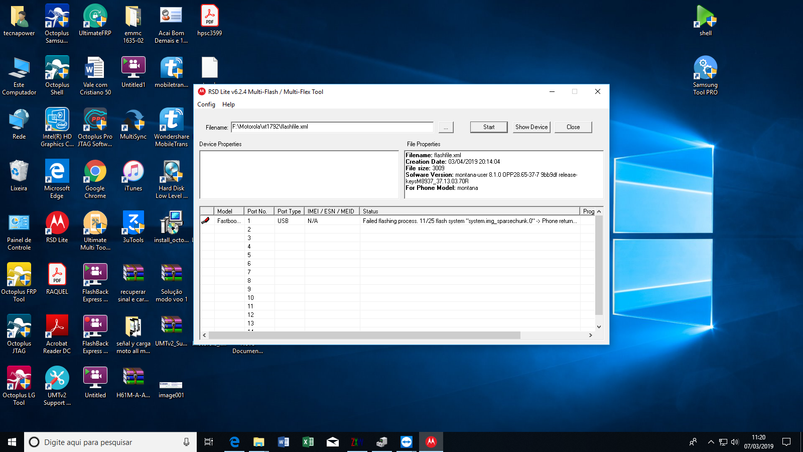

1 minuto atrás, fabinhoscp disse:
ja tentei pela umt
rsd
