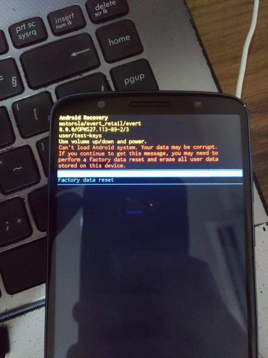

Olá pessoal, estou com um moto G6 play na minha assistência com o sistema corrompido, na imagem em anexo mostra a mensagem, já baixei a rom do android 8 e 9 e tentei instalar pelo o RSD, mas ele dá erro de imediato. Alguém poderia me ajudar com a solução para este problema?
Desde já agradeço.

16 horas atrás, vini.wav disse:
Boa noote amigo, xt1926-9 é o moto g6 plus e não play, pode ser erro de versão tente essa ela é o último patch disponível pela Motorola.
https://www.clansoft.net/dl/index.php?a=downloads&b=file&id=4269
Passe via script caso dê erro pelo RSD
Foi erro na hora de digitar, é o plus mesmo, é porque estou com um g6 play com problema de placa aqui também, acabei confundindo. Vou tentar aqui.

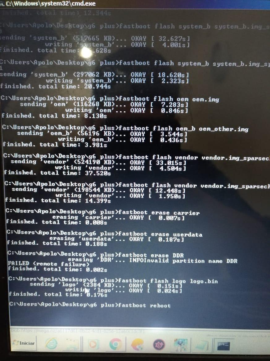

Passei pelo o RSD a rom que você @vini.wav sugeriu e mesmo assim deu erro logo de inicio, depois passei pelo o adb e também deu erro no fim e volta para a mesma tela, que mostrei anteriormente. Segue a imagem do script.
Olhando agora o script ele deu erro em carregar estes 2 arquivos:
C:\Users\Apolo\Desktop\moto g6 plus>fastboot fl
hunk.0
error: cannot load 'system_b.img_sparsechunk.0'
hunk.1
error: cannot load 'system_b.img_sparsechunk.1'
17 minutos atrás, vini.wav disse:
Qual erro ele da no rsd? falha em qual parte?
ex: 1/10..
No RSD: Status "The phone failed to switch to fastboot mode.", sendo que o telefone está no fastboot...
4 minutos atrás, vini.wav disse:
Montei pela UMT só colocar dentro da pasta e executar o script com nome ''flash''
Uma dica sempre use a ultima versão de flash nesses motorolas ...
https://drive.google.com/file/d/1znK96ZvOuzoUBfjom7ygiq76Z7nYQU6b/view?usp=sharing
Teu link foi bloqueado pela a google por violação. Certo, no caso boto na pasta da rom que tu me indicou lá no inicio que era a mais recente? E desde já agradeço, aguardo outra forma para acessar o arquivo.
O arquivo não tá corrompido, abre ele com o 7zip q abre e descompacta, eu tô com um do mesmo jeito, amanhã eu vou tentar passar a versão que  ele aparece nessa tela de erro, baixei ela amanhã tento passa, não quero passar essa 9.0 pois o frp deve ser mais difíci

bom dia amigos. Estou com o mesmo problema do Arlisson, estou com um moto g6 plus aqui na assistencia com o boot corrompido.
Ja tentei a ultima rom pelo adb e tambem pelo rsd lite sem sucesso.
lembrando que o mesmo esta com oem bloqueado.
