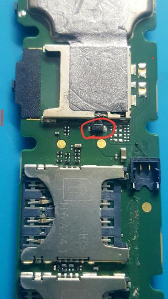

23 horas atrás, jefffalcao disse:
isto Amigo esse mesmo ! ja peguei um que foi so trocar ele e deu certo !
Obrigado, agora sei mais uma possível solução.
