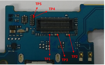

Filtros geralmente nao estão ligados ao setor de backlight. Oque vcs devem fazer é ver se o backlight acende, caso ele nao esteja ligando, va para o setor de backlight. So baixar o esquema disponibilizado no clansoft ele vem com troubleshooting bem explicado, vai ajudar a resolver.
Em 16/01/2019 em 13:58, Lorenzzon disse:
K10 2017 com display escuro. feito teste com Display, o defeito esta na placa . Ressoldei alguns componentes em volta do conector de display, mas sem sucesso. Alguém já pegou algum caso assim. Placa sem sinais de oxidação.
Ressolda não é recomendado sem analise primeiro, não deve sair jogando calor na placa antes de analisar a mesma, verifique antes os filtros se estão todos ok, apos isso verifique se tem todas as tensões para ativar os leds do lcd.
TP2: +5V5+DDVDH
TP3: -5V5DDVDL
TP1: +1V8+LCD+VIO

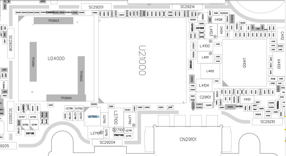

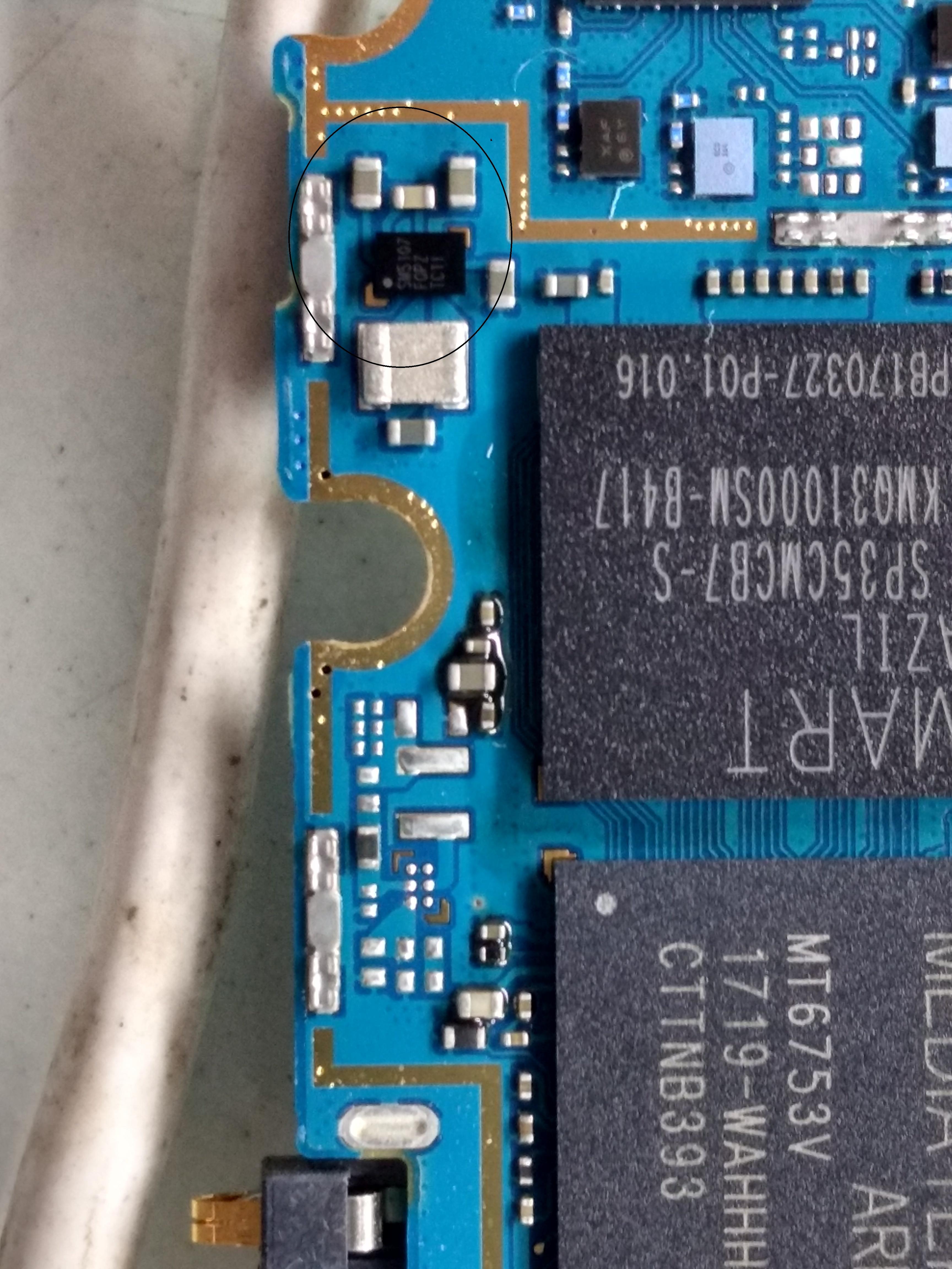

Segue todos os TP na placa para testar e o Ci de blacklight se for necessario substituir
U27100
