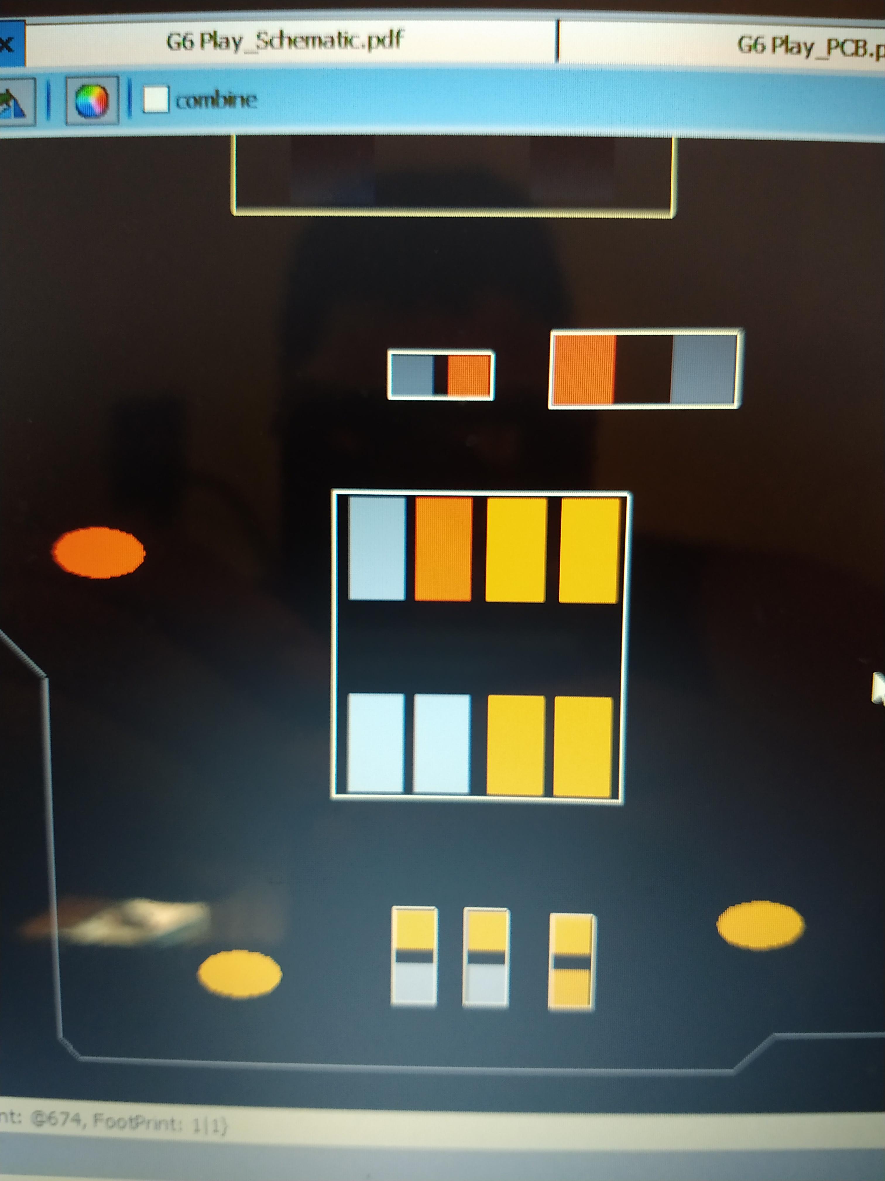

Em 06/06/2019 em 12:00, Salef disse:
Estou com o mesmo problema na mesma trilha, consegui o diodo mas como não sei ler esquema eletrico não se onde efetuar o jumper.  Alguem ai poderia mostrar como fazer ?
Amigo estou mandando uma foto para referência do jumper
