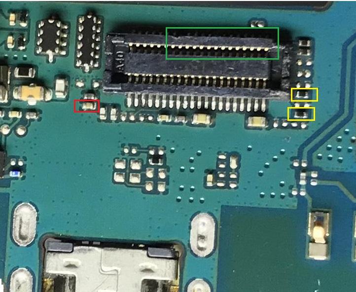

Postado Julho 19, 2020 5 anos Verde - cheque os pads, resolde se necessário. Vermelho - verificar se está em curto, caso não tenha, veja se tem 3v Amarelo - verificar se a sinal em forma de onda.
