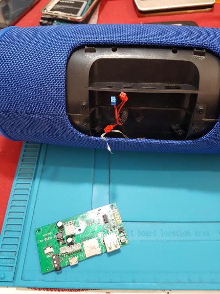

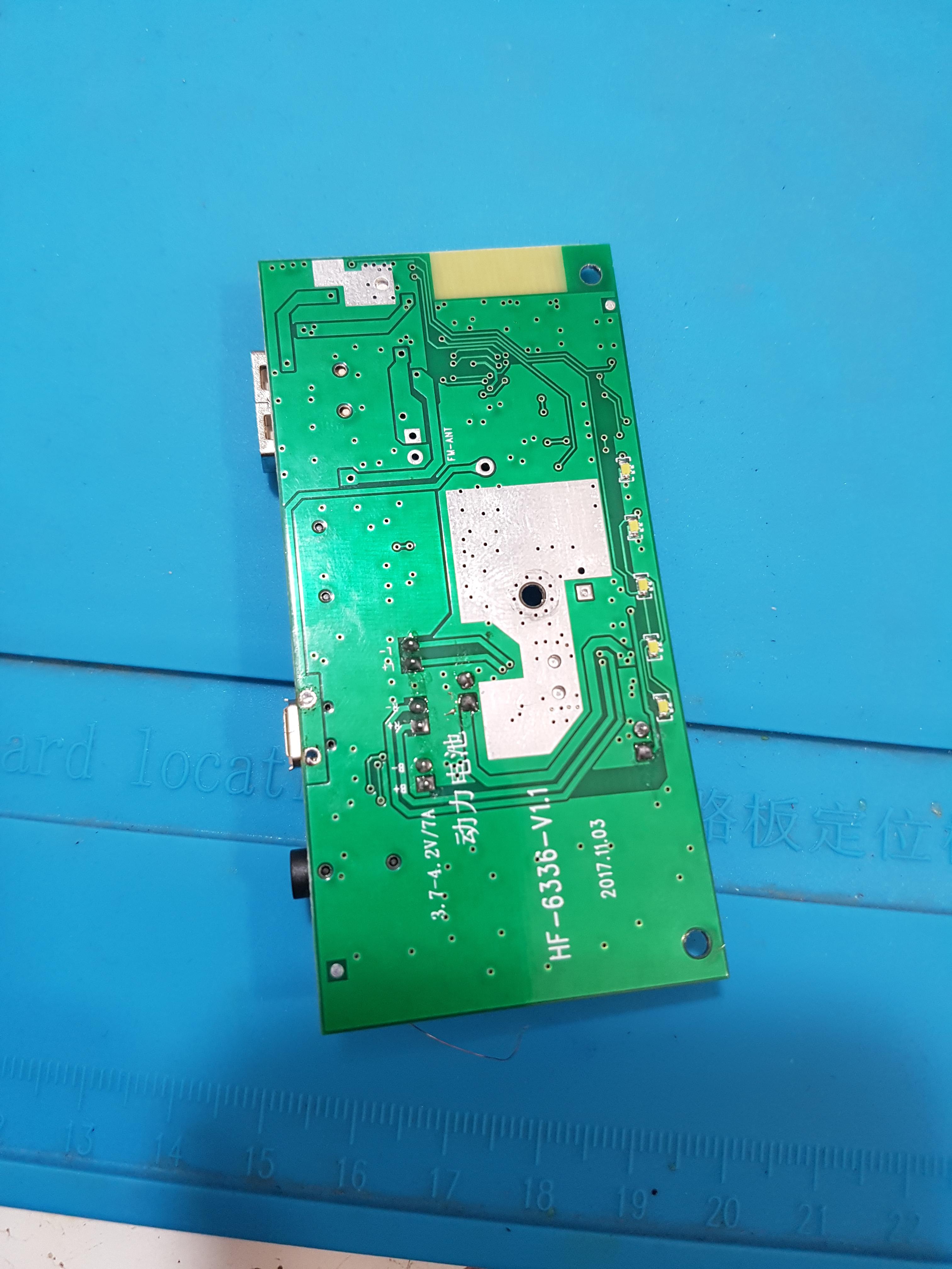

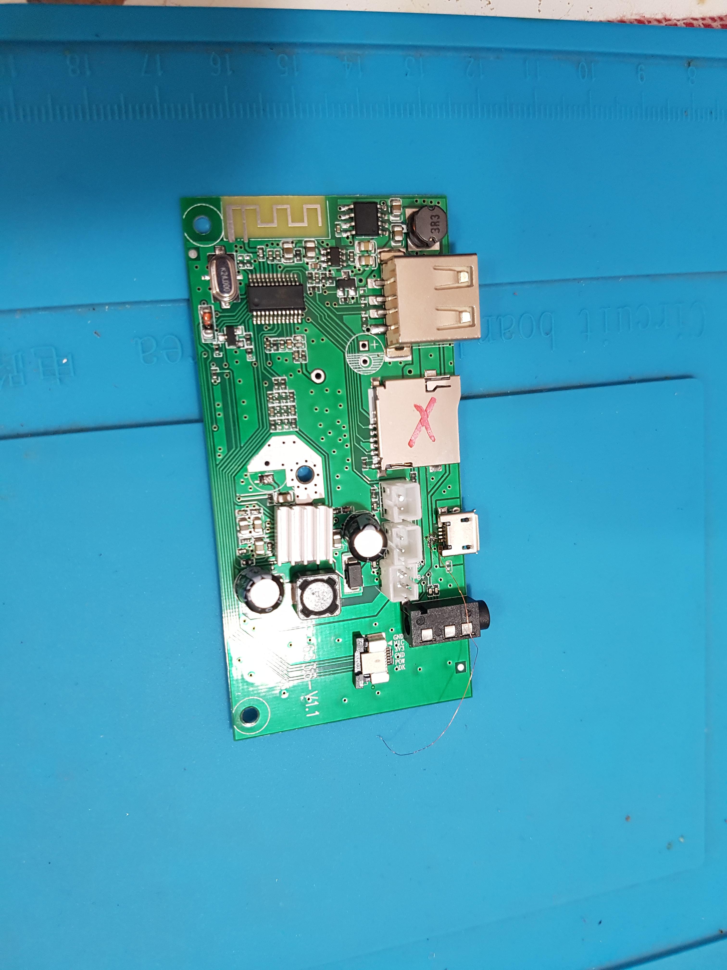

Estou com uma caixa de som jbl, problemas no conector usb rompeu as trilhas, tentei fazer uns jumper aqui mais não funcionou, ela está funcionando só não carrega. Alguém já pegou serviço parecido? 15387682651792233893952695992333.thumb.jpg.052ed21fdca6fd6e27d5a4b5b104bccb.jpg15387683039995615219498807394878.thumb.jpg.5b716c5138182fc79b28ba757760c876.jpg

Boa tarde amigo, não compreende muito
Amigo do outro lado da placa tem um diodo, puxe a trilha do 5+ do conector ate o positivo do diodo, e faça também um aterramento a mais com o pino terra do conector em algum local terra da placa
