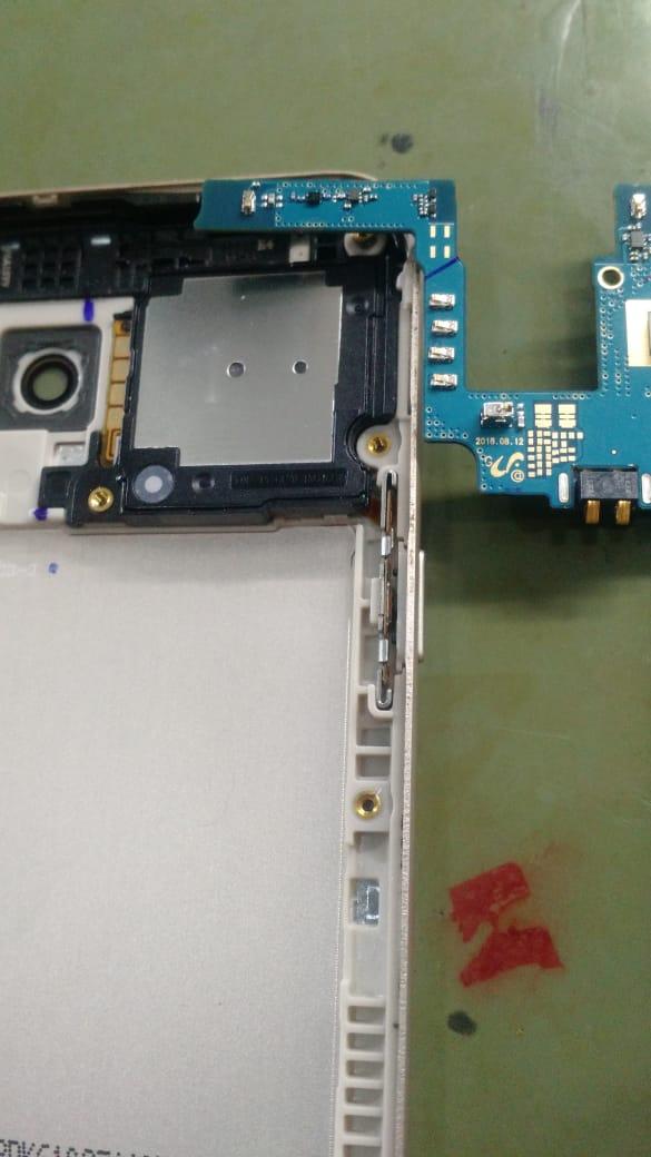

Bom dia André, segui sua dica, verifiquei a placa com a fonte, más nenhum dos contatos chega tensão nenhuma, segue imagem, acho que estou fazendo certo pois verifiquei na carcaça o flex do power esses dois primeiros ai facham curto quando pressiona o botão power!

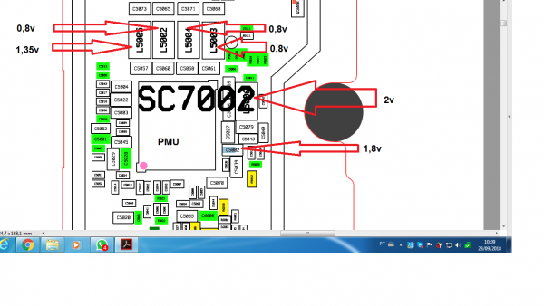

Em 28/09/2018 em 10:17, Andre Bordonalli disse:
correto
se não chega tensão nenhuma ai,significa q a power manager não esta funcionando
verifica as tensões q marquei na foto abaixo
se não tiver elas...a power manager não esta funcionando
ai pode ser o cristal oscilador ou a propria PMU
talvez ressoldando volte,se não voltar só trocando
bom trabalho
Boa tarde, nenhum consumo André..
o L5003 está em curto, eu tiro e a placa continua em curto, mas solfas onde ele estava.. resoldar resolveria será ?
