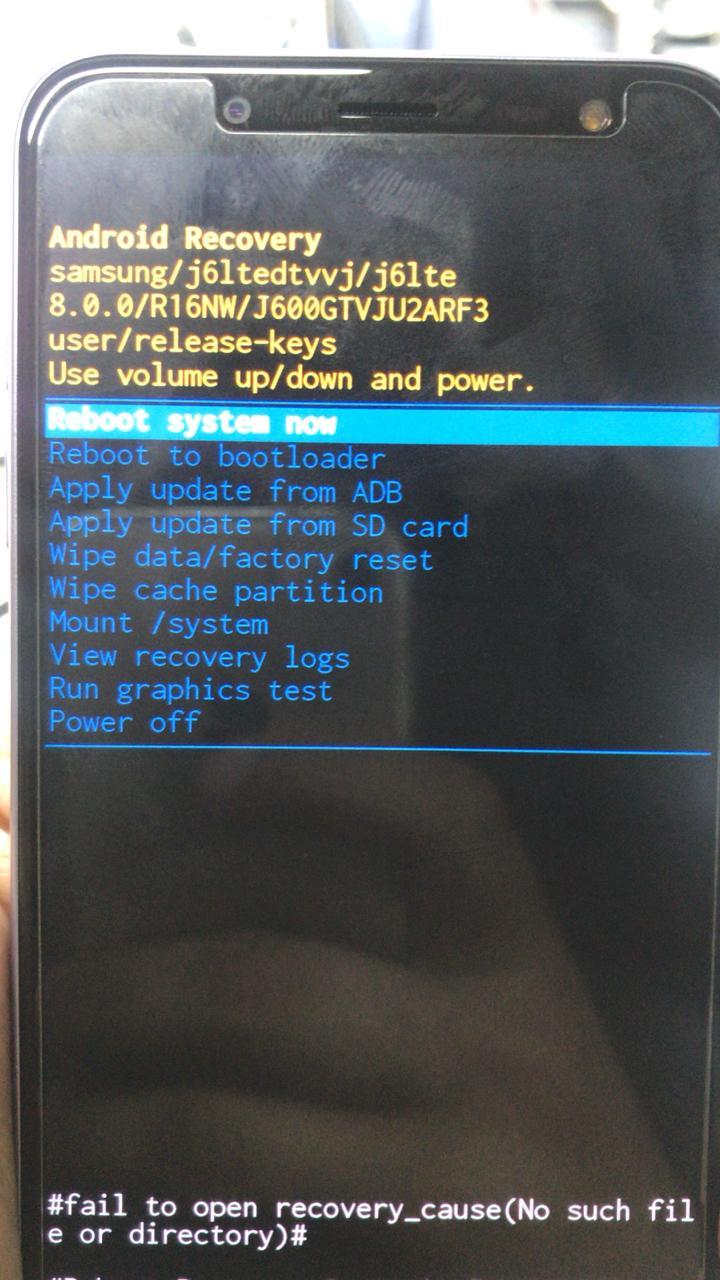

Você usou chip de qual operadora? Estou tentando com o chip da OI, mas a mensagem vem sem hiperlink... Mesmo fazendo Hardreset :(
Sabe dizer qual versão do software ele estava/está?
O Modelo é o SM-J600GT.
7 horas atrás, Lyncon Kusminski disse:
Utilizei o chip da Oi também, eu resetei o aparelho e confirmei a primeira mensagem sem hiperlink e logo após um tempo recebi a mensagem com o hiperlink. Não tenho mais o aparelho pois já entreguei para o cliente, mas a versão era 8.0 com ultimo patch, se não me engano.
