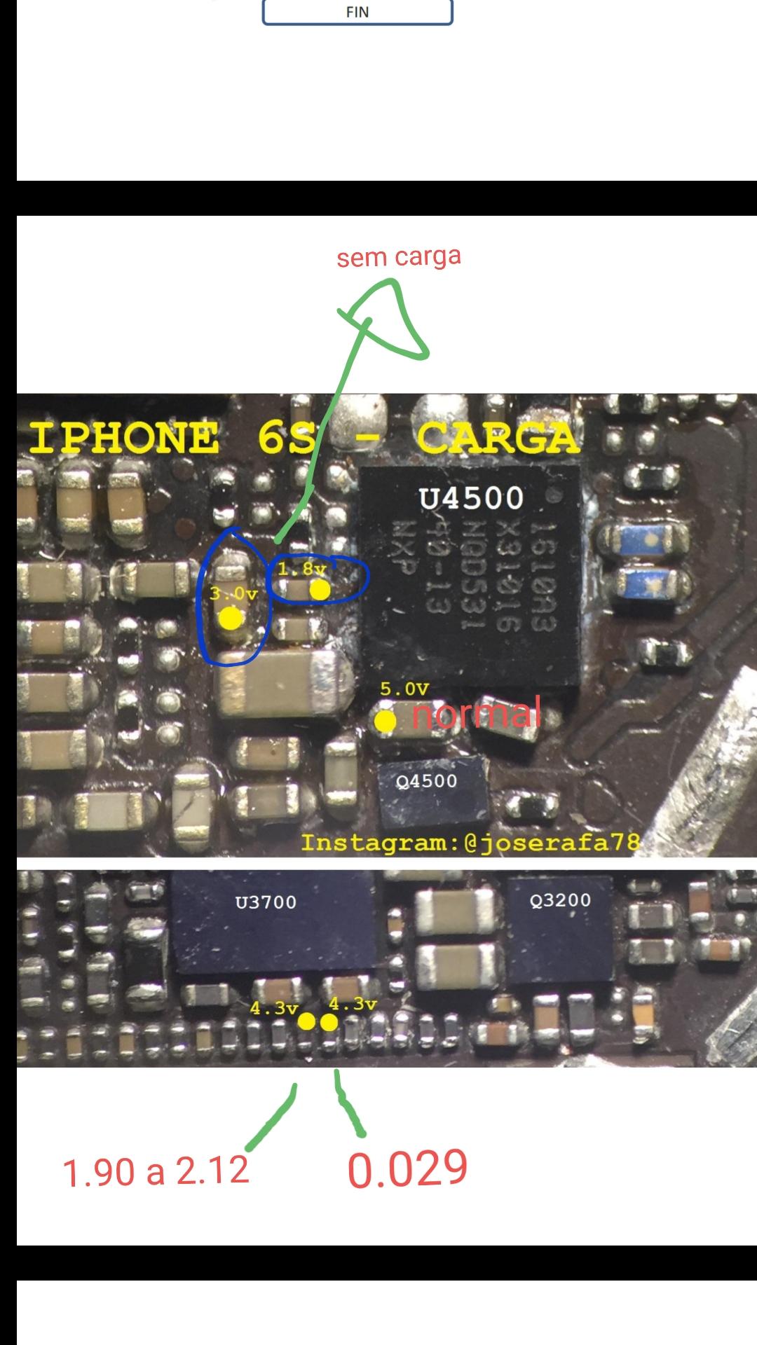

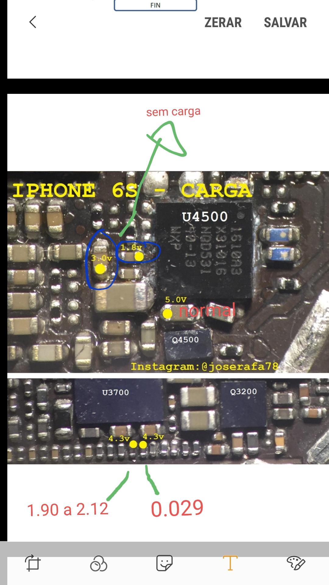

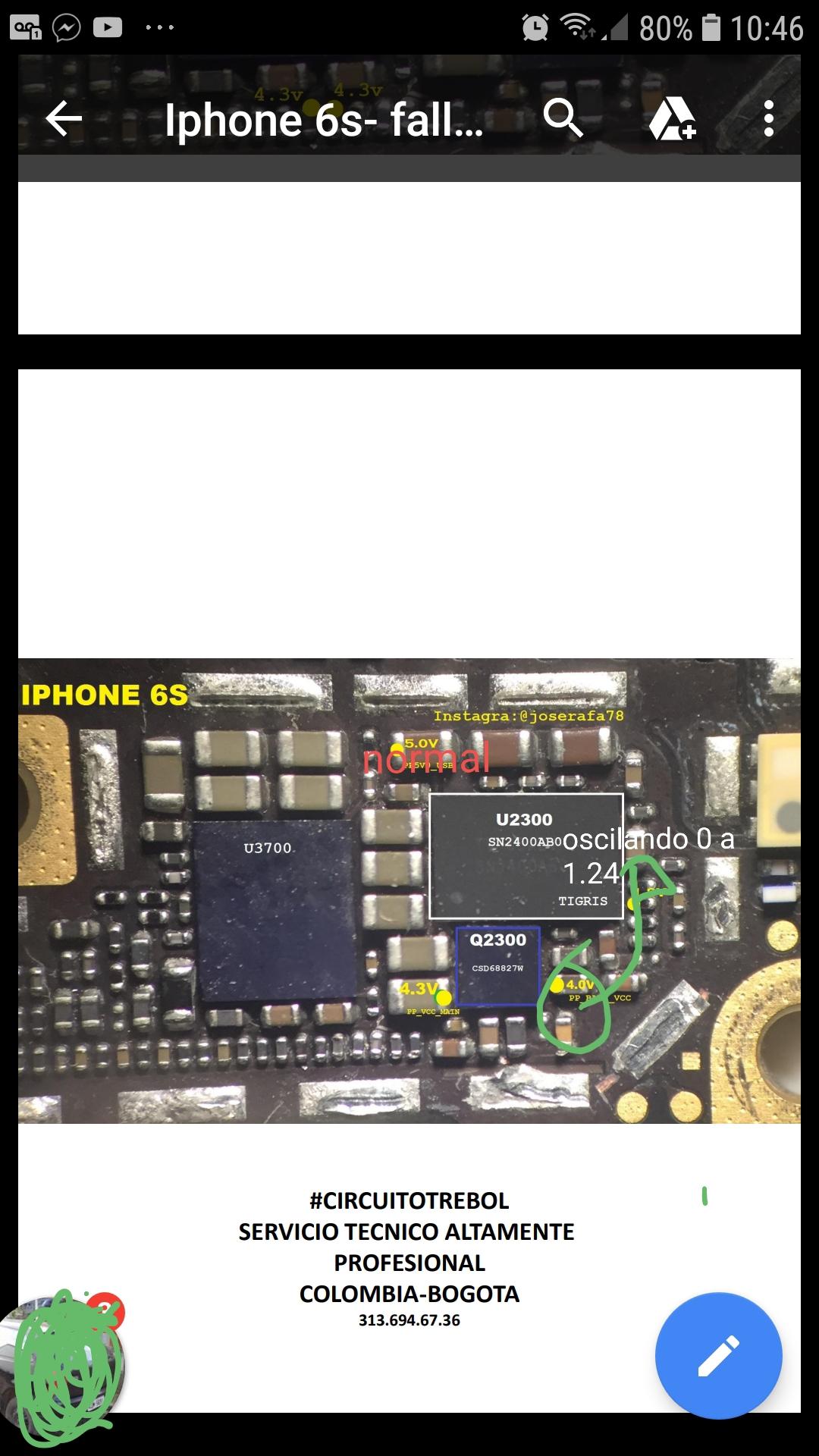

bom dia amigo
veja se te ajuda
bom trabalho
Iphone 6s- falla de Carga.pdf
