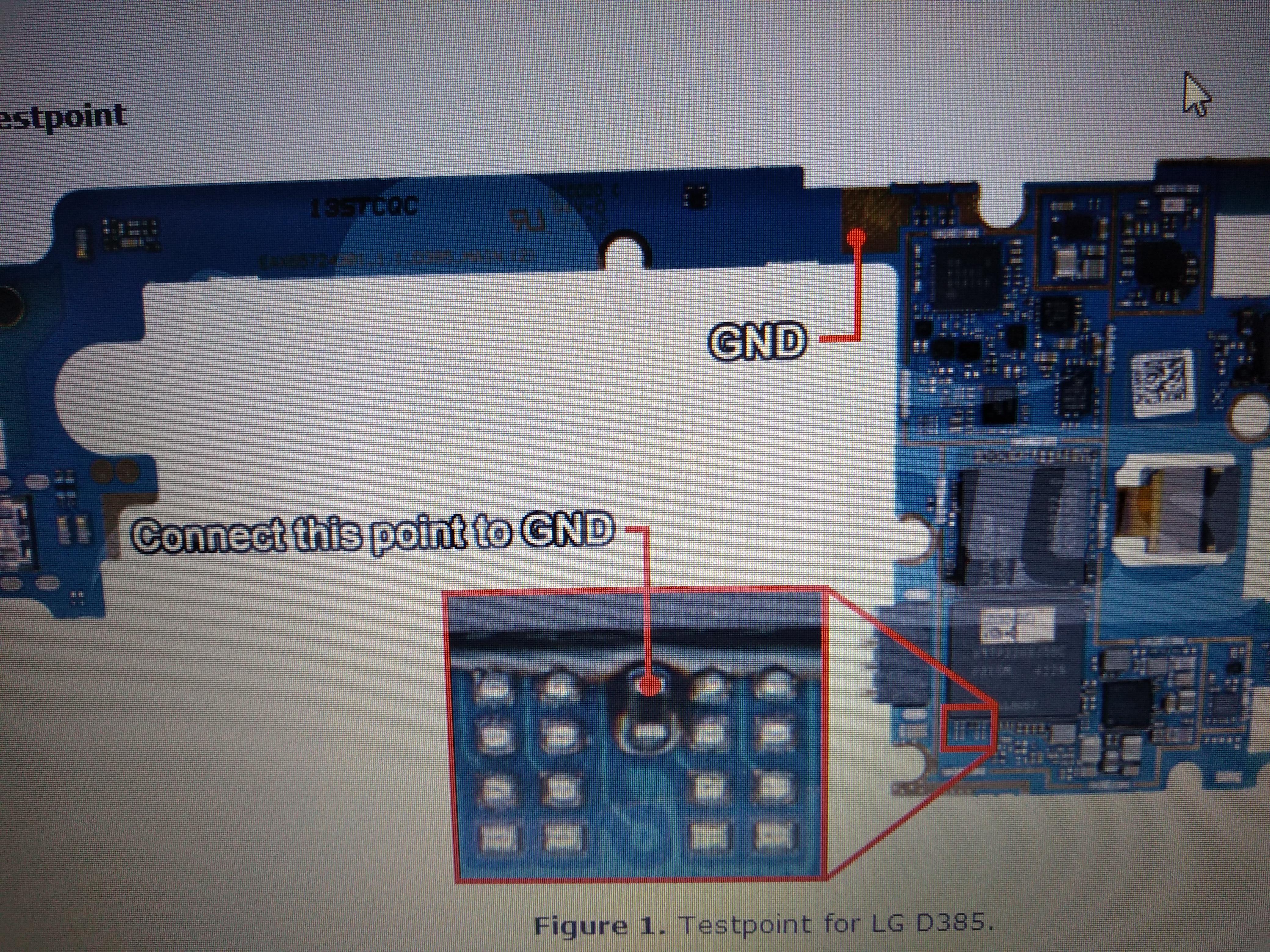

ola amigos, estou com L80 D385 pra fazer o reparo de boot via usb na medusa pro na plataforma JTAG mas como comprei a mesma recente estou com essa dificuldade fazer a coxecao via test point
algugem poderia me informar de como fazer esse test point? desde ja grato

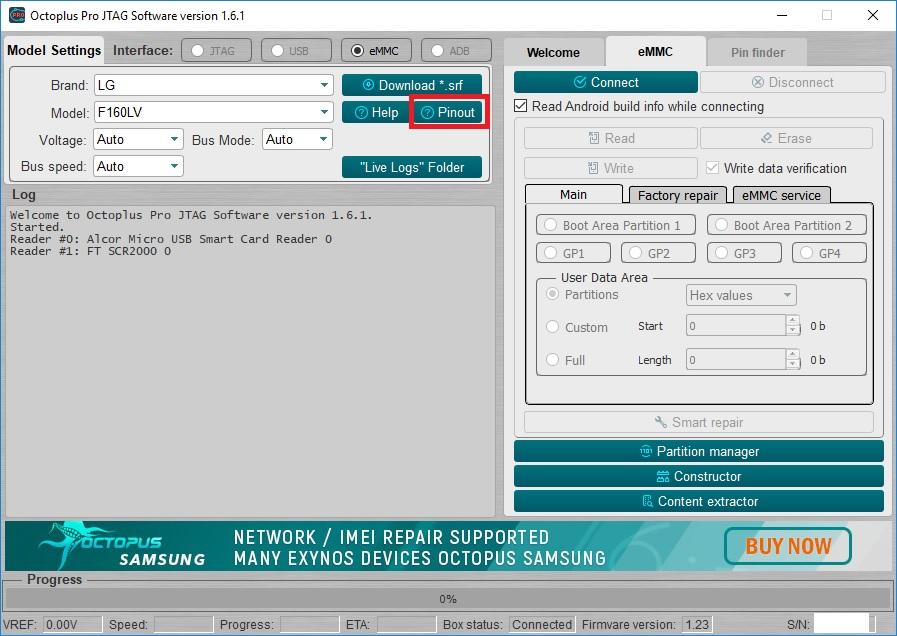

53 minutos atrás, Clicerio Domingos disse:
O test point tem na guia "Pinout". Só clicar la que tem o procedimento. (OBS: para aparecer o pinout você tem que ter baixado o modelo que deseja fazer o procedimento).

em relacao a Medusa Pro é que la mostra certinho pra fazer fazer a ligacao dos fios na JTAG GND E TEST POINT so que no lado  do Adaptador JTAG da medusa nao tem por escrito o GND e na foto que monta na placa é soldar o GND e aparece a foto de da o test point
a minha duvida é de como dar esse test point

Pela medusa pro também dá pra fazer.Se possivél mande foto da placa do programa. Assim fica mais fácil de ajudar.IMG_20180629_124348138.thumb.jpg.9fa1092c9ee8d70faa4539c64e014b24.jpg
Não sei se entendi bem sua dúvida, mas quer saber onde ligar GND e o test point é isso? Se for, basta soldar um fio em qualquer ponto de aterramento da placa e soldar  a outra ponta no test point.
Só precisa fazer de uma forma que tenha acesso ao fio, que o programa vai pedir para remover o test point, ai pode cortar o fio.
