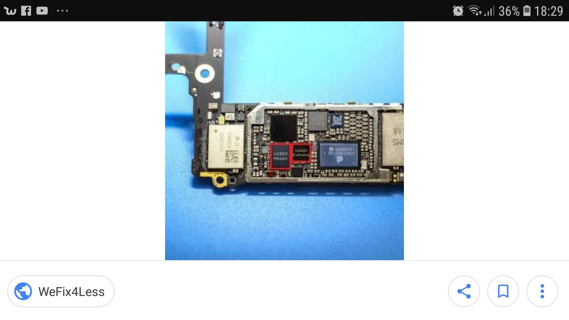

Postado Junho 27, 2018 6 anos Chegou um iphone 6 plus com defeito na imagem e sem funcionar touch. Já testei vários display. ( inclusive originais) Resoldei os ci do touch sem solução. Então removi os dois para fazer a troca. Mas fui testar sem eles e a imagem continua roxa. Alguém já passou por isso é poderia me ajudar?
Postado Junho 28, 2018 6 anos Amigo por favor, poste uma foto da "imagem roxa" e poste também uma foto nitida da placa da parte dos cis que removeu

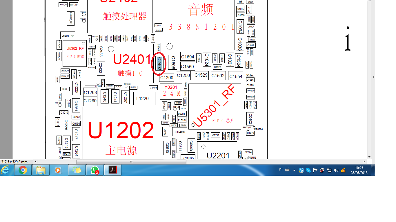

Postado Junho 28, 2018 6 anos 20 horas atrás, Williamlucascamara disse: Chegou um iphone 6 plus com defeito na imagem e sem funcionar touch. Já testei vários display. ( inclusive originais) Resoldei os ci do touch sem solução. Então removi os dois para fazer a troca. Mas fui testar sem eles e a imagem continua roxa. Alguém já passou por isso é poderia me ajudar? bom dia verifique se em C2402 marcado na foto abaixo tem 5V aproximadamente faça esse teste sem os 2 CIs q vc retirou. essa alimentaçao vem do IC U1502 (pmu display) pode ser ser ele q esteja avariado (U1502) causando os dois defeitos. bom trabalho
Postado Junho 29, 2018 6 anos Autor 10 horas atrás, Andre Bordonalli disse: bom dia verifique se em C2402 marcado na foto abaixo tem 5V aproximadamente faça esse teste sem os 2 CIs q vc retirou. essa alimentaçao vem do IC U1502 (pmu display) pode ser ser ele q esteja avariado (U1502) causando os dois defeitos. bom trabalho Vlw. Vou testar isso amanhã. Obrigado.
