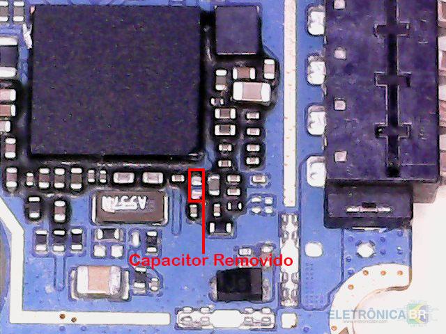

Boa tarde estou com lg H522f não carrega.Já troquei conector de carga fiz ressolda. Alguém sabe o componente responsável pela carga

Em 07/06/2018 em 23:23, Recieri Batista disse:

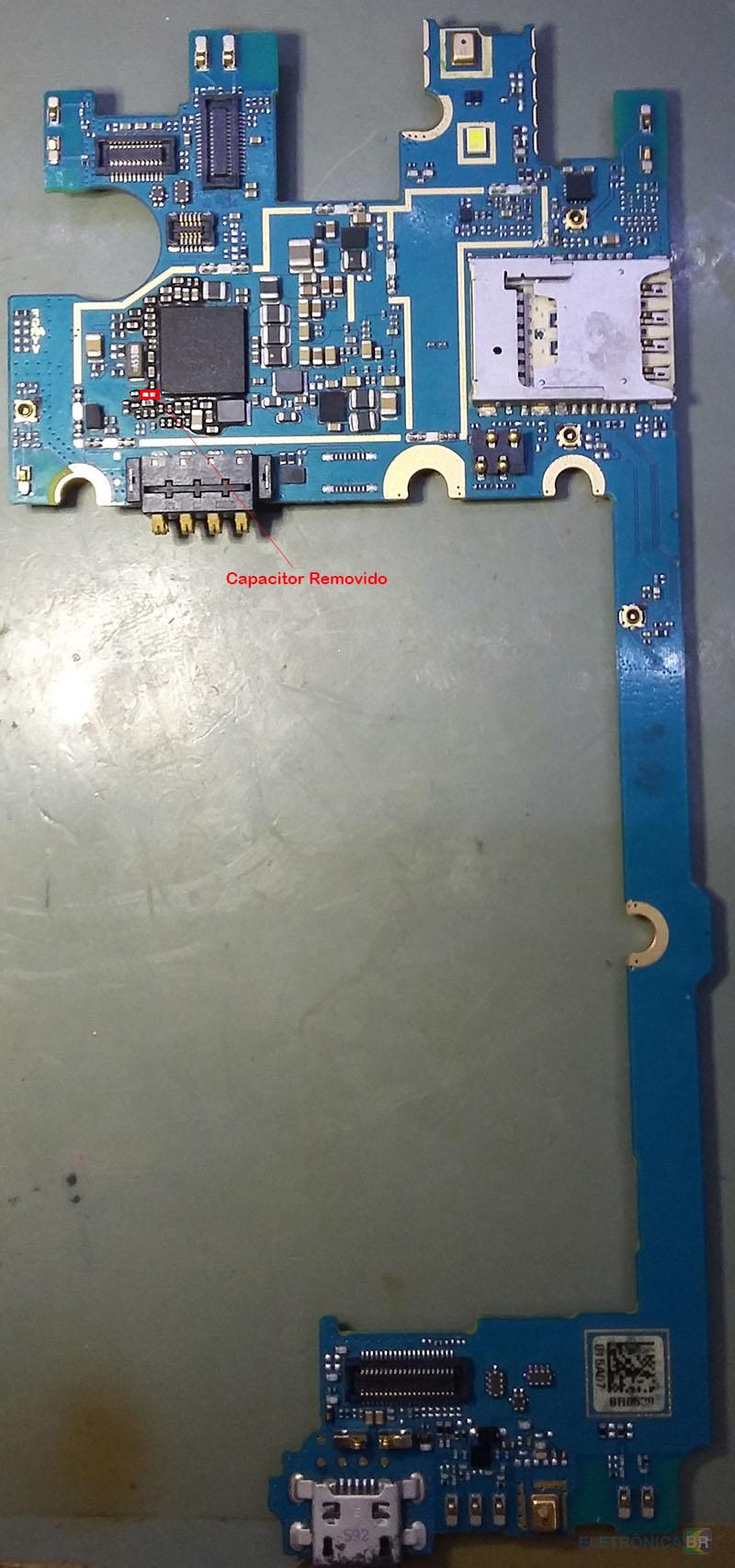

ola caro amigo !!! eu resolvi um retirando esse capacitor cujo qual solução encontrei em outro fórum que participo veja se lhe ajuda segue imagens !!! Um grande abraco e boa sorte !!!
vlww irmao resolveu msm
