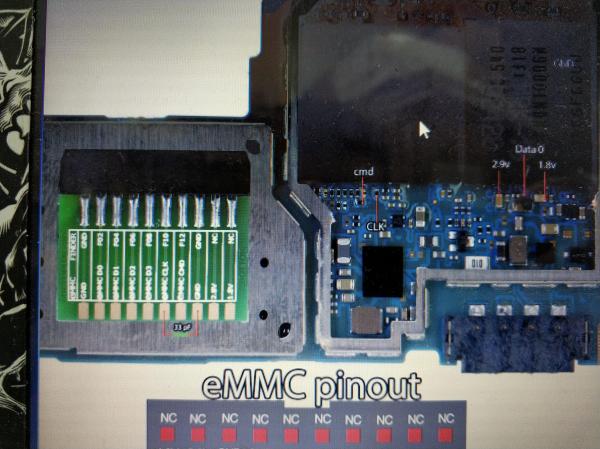

Postado Maio 25, 2018 8 anos Complementando o tópico, Baixei os arquivos do modelo j500FN, na box, pois é o mesmo que j500m, contudo não reconheceu na box ! estou anexando uma imagem da conexão que deve ser feita ! não entendi deireito a parte do jumper com o resistor então se alguém puder ajudar agradeço! Obs: não estou querendo tomar o Tópico do amigo" MBtec", contudo estamos tendo o mesmo problema e acredito que possamos resolver juntos.
