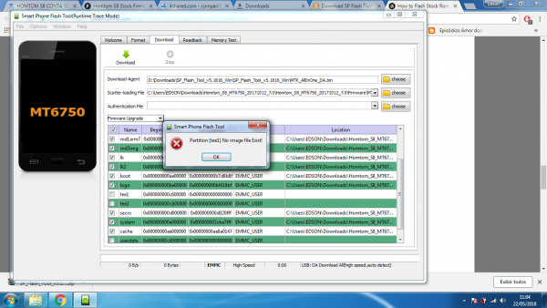

O programa não coloca 2 arquivos tee1 e tee2, ambos não tem na pasta da firmware, por isso so da pra usar a parte de download do spft, a parte de firmware upgrade não habilita pela falta dos arquivos tee1 e tee2 em image.

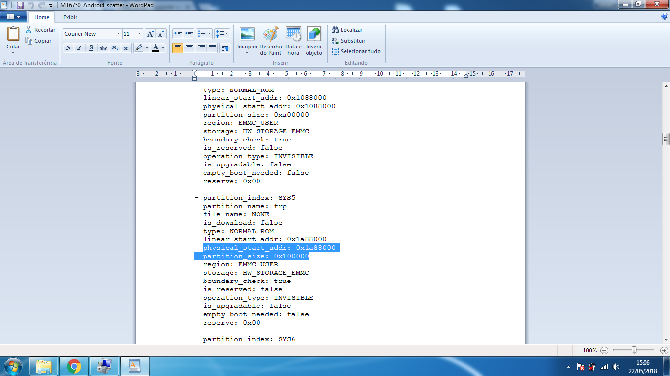

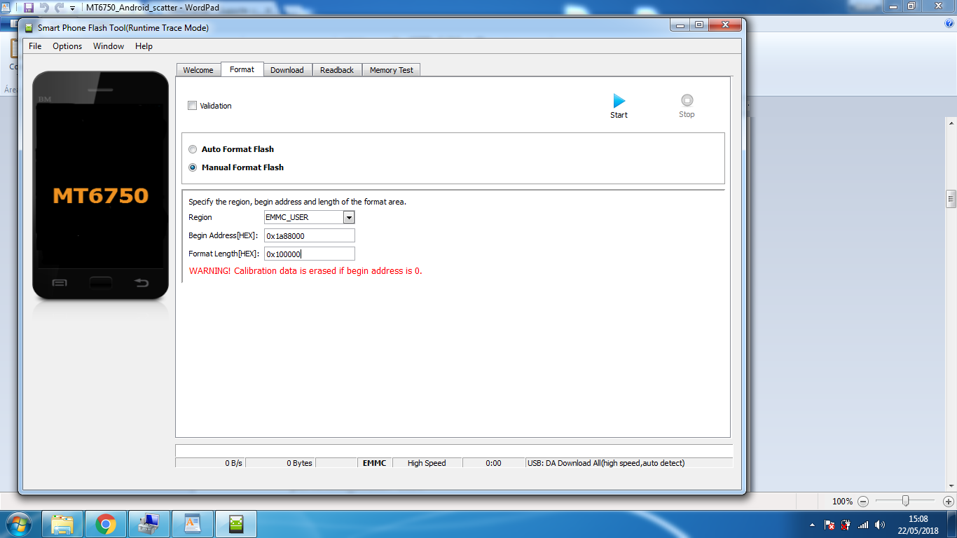

RESOLVIDO, o amigo Bruno Santana me ajudou a fazer pelo TeamViewer, usando o SP Flash Tools, e usando o modo de manual format com o código de frp do comando. Vou deixar como fazer aqui:
Abre o Sp flash Tools, selecionando os dois números da foto, e colocando no Manuel Format Flash essa númeração. Logo depois clica em Start e conecta o celular desligado no cabo e espera.image.thumb.png.8035653e0ca8c6b5585f444d50a8c9e4.pngimage.thumb.png.a8ab5b68da780dd1404f3b45018a27a5.png
