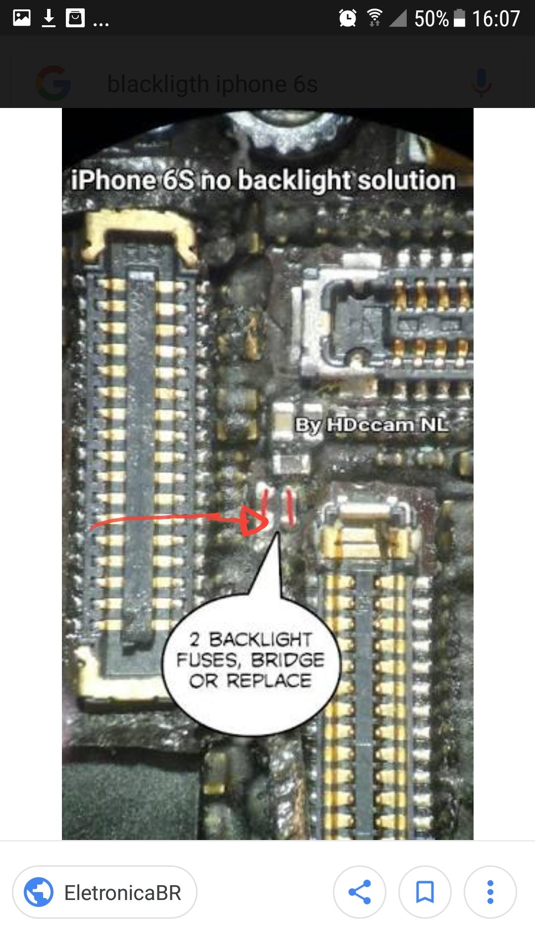

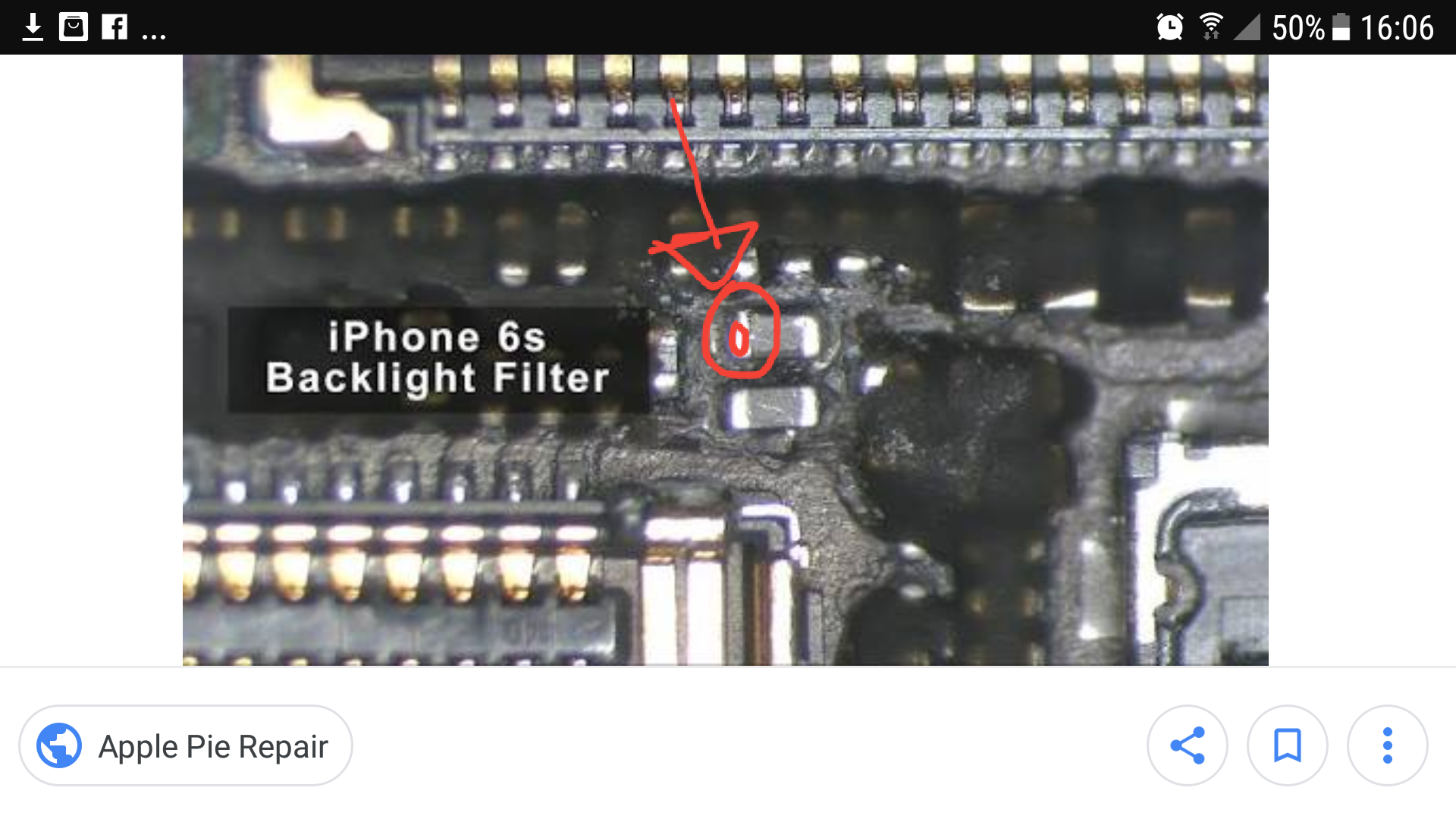

Postado Maio 17, 2018 7 anos Boa tarde. Aparelho molhado e sem imagem. Investigando esse componente estava derretido. É sem essa ilha. Minha dúvida: consigo fazer algum jamper aí ?

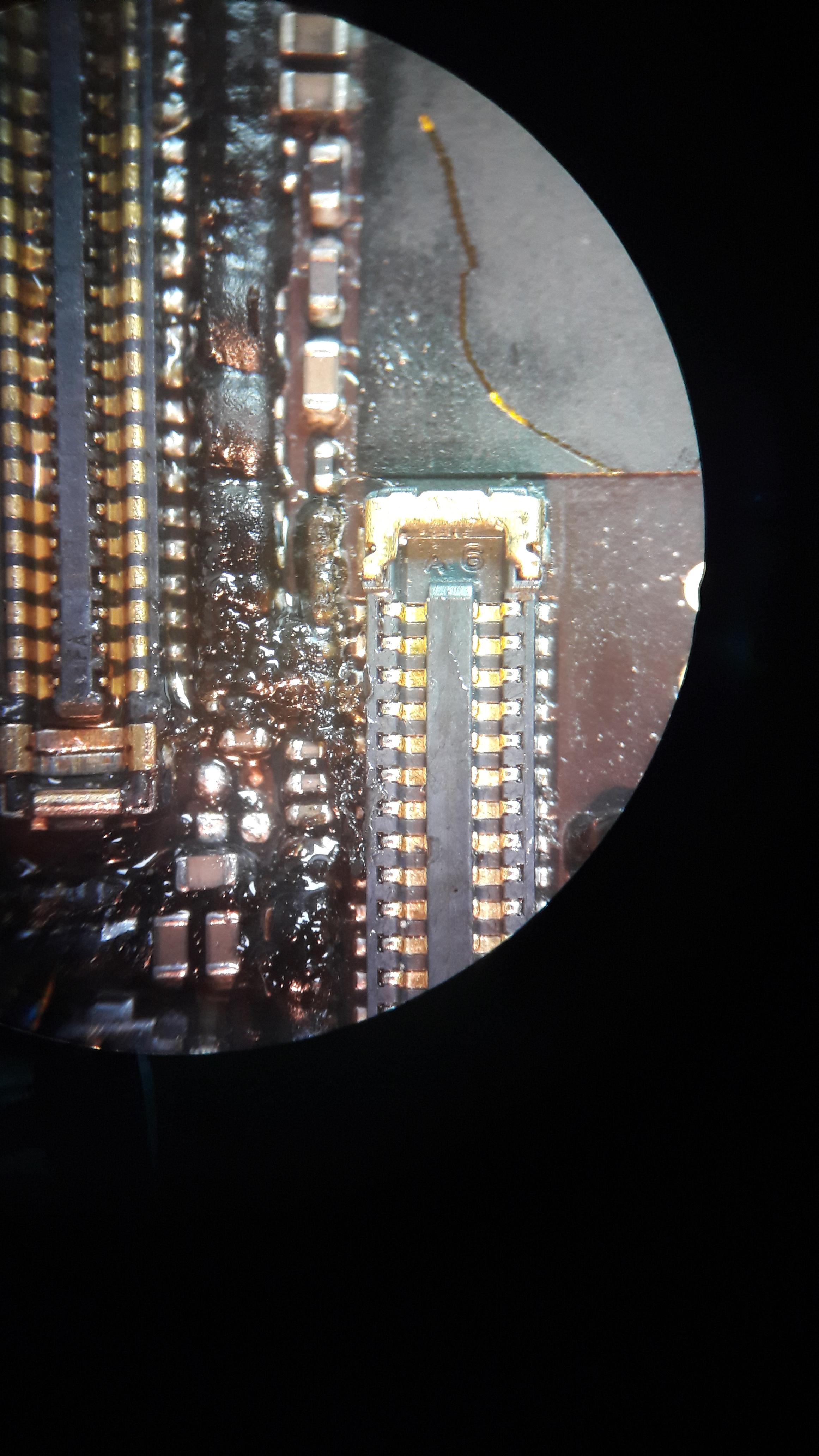

Postado Maio 17, 2018 7 anos Autor Em 17/05/2018 em 17:50, Williamlucascamara disse: Boa tarde. Aparelho molhado e sem imagem. Investigando esse componente estava derretido. É sem essa ilha. Minha dúvida: consigo fazer algum jamper aí ?
Postado Maio 17, 2018 7 anos Autor Em 17/05/2018 em 18:44, Cleyton Moreira disse: faça uma boa limpeza nesse local e poste outra foto ! Esse marcado não tem mais o contato com a placa.

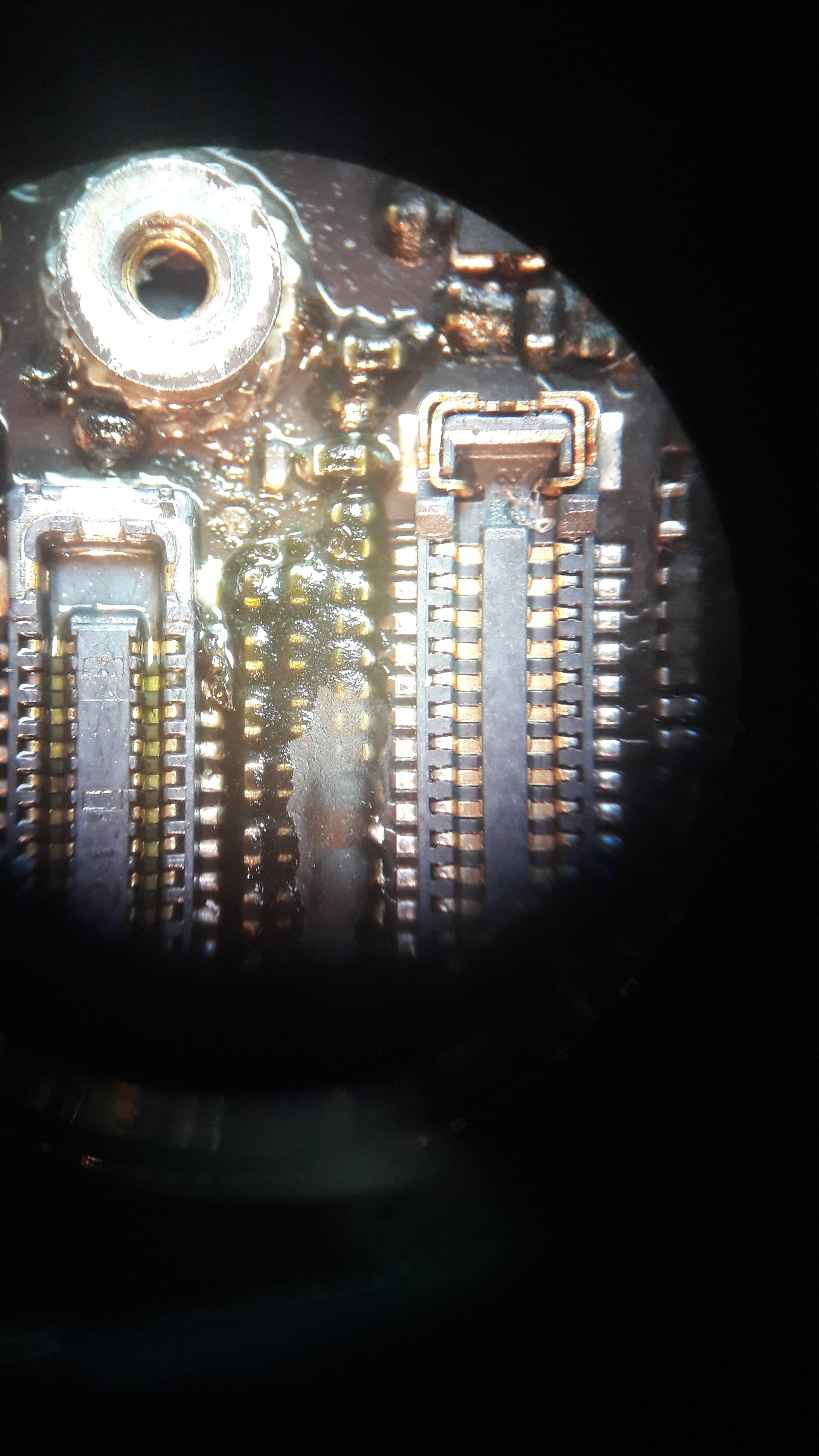

Postado Maio 17, 2018 7 anos Boa tarde Fiquei meio confuso com sua imagem, mas se for o FL4211 (PP_LCM_BL_ANODE_CONN), dá para jumpear para o C4211 ou contato 3 do conector J4200. Mas muito cuidado com jumper neste local. Qualquer dúvida estou à disposição.
Postado Maio 17, 2018 7 anos Autor Em 17/05/2018 em 20:53, Cleyton Moreira disse: essas são as trilhas tente fazer esse jump (amarelo) Hj parava se está me perseguindo. Outro molhado. Agora um 6. Consegue me ajudar nesse tbem ja nesse map tem as duas. Porem um 6G
Postado Maio 17, 2018 7 anos Autor Em 17/05/2018 em 21:14, dudutama disse: Boa tarde Fiquei meio confuso com sua imagem, mas se for o FL4211 (PP_LCM_BL_ANODE_CONN), dá para jumpear para o C4211 ou contato 3 do conector J4200. Mas muito cuidado com jumper neste local. Qualquer dúvida estou à disposição. São os filtros do blacklight que estão na foto. Um deles como marcado está sem a ilha.
