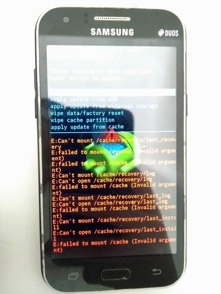

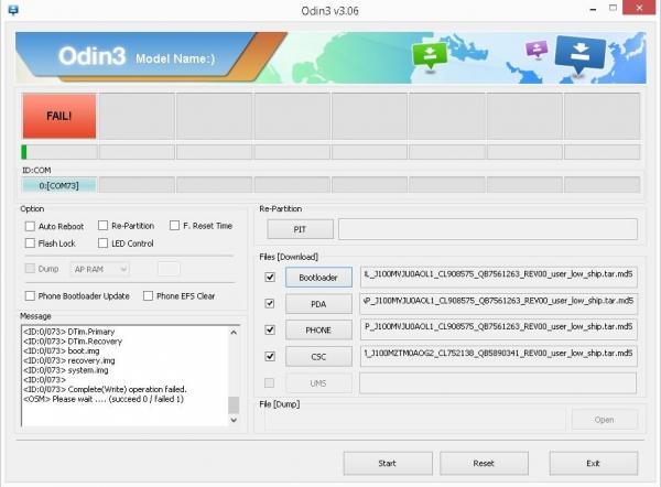

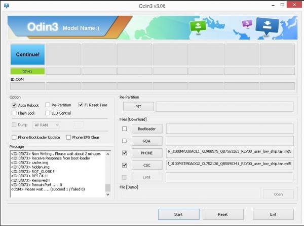

estou com um sm-j100m que não quer aceitar rom/firmware, já tentei mais de 10 roms diferentes já assisti inúmeros videos, já tentei usar mais de uma versão do odin, e nada da certo, ele não sai da tela de emergência e sempre que começo a rodar uma rom no odin ele da "fail" e isso com todos as roms que eu usei nenhuma da certo, alguem me ajuda por favor, desde ja obrigado

na tela do celular qual mensgem em vermelho aparece quando da fail ?
1 hora atrás, Claudio Neto disse:
nenhuma apenas a barra sobe e quando da fail no odin a barra para de sobir

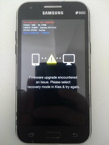

Desculpa intrometer no post do amigo, mas estou com o mesmo problema e já tem semanas e nada de resultados.
O Binário não é informado com o amigo Paulo de Deus informou.
Como proceder?
SEGUE IMAGEM

essa tela aparece quando vc liga normal ou quando coloca em modo download ?
20 minutos atrás, Claudio Neto disse:
coloca ele em modo download (volume menos +home+ power) e manda foto da tela
Independente do comando ele já entra nessa opção.
Já tentei entrar em MODO DOWNLOAD mas não vai.
2 minutos atrás, Alô Bahia disse:
possui jig ? pq mesmo aparelho sem sistema fazendo procedimento ele entra na tela de download normal, se nao esta entrando pode ser algum problema nos botoes,
so aparece binary na tela de download.

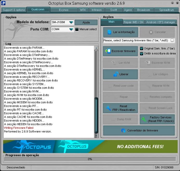

qual erro aparece no celular quando passa na octoplus, e qual erro aparece na octoplus.

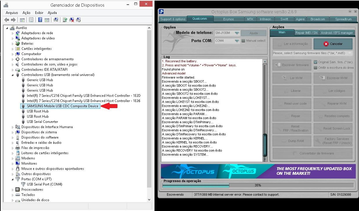

Eu tenho JTAG da OCTOPLUS e a BOX RIFF, mas nunca fiz esse procedimento.
Alguma dica?
IMAGEM DO ERRO.

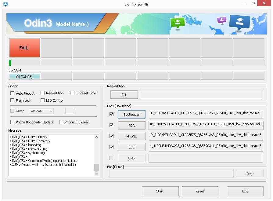

Estou com um aqui também, primeiro eu passei o arquivo .Pit com todas as outras opções e deu erro.
Após isso, desmarquei o AP, reiniciei o aparelho e voltou a ligar.
Agora aparece na tela o Samsung J1, consigo entrar em modo download normalmente e também no recovery. Mas quando vou passar só a rom, ele não dá erro, porém fica travado no começo.
Vou testar com outras roms do site clan soft e depois posto resultados.
10 horas atrás, gilson.gj disse:
Eu também, passei só a CP e CSC e ele entrou em MODO DOWNLOAD, mas quando vou escrever a AP ele da erro e volta para a tela anterior.
