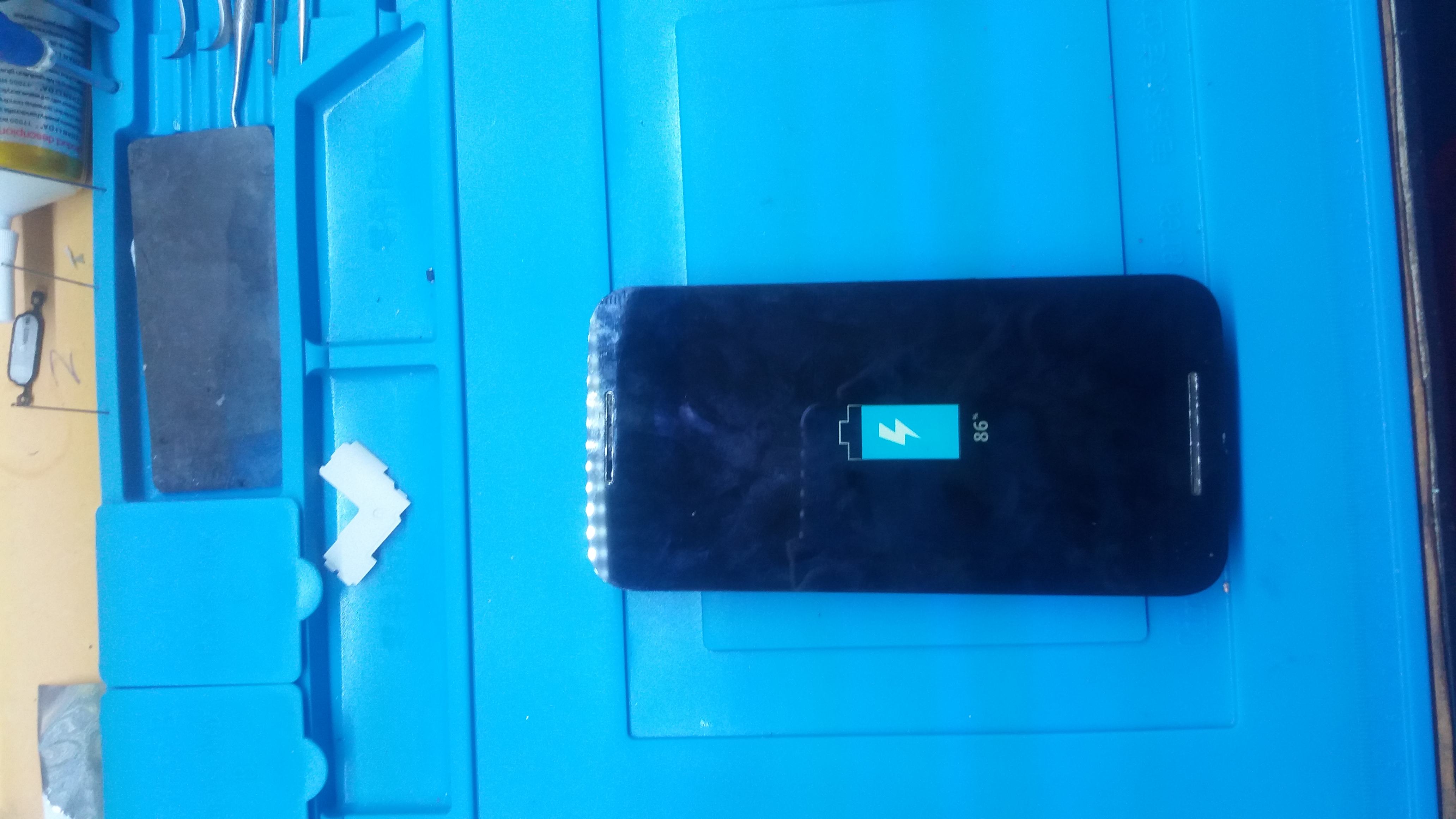

Bom dia a todos, estou com um aqui na assistência mas ele não carrega sozinho, eu coloco para carregar e ele mostra carregando mas não sai de 0% e nas configurações ele mostra que não está carregando, já troquei conector e bateria e o mesmo ainda insiste em dizer que não carrega... Alguma solução?

Boa noite amigos, esqueci de mencionar outro detalhe interessante do defeito citado no Moto G3, além das configurações vistas que ele mostra que não está carregando, quando tiro do carregador ele passa uns 10 segundos e desliga e quando eu o coloco no carregador ele não aparece a bateria carregando mas sim já liga direto. Estou tentando ver se consigo resolver com as dicas dos companheiros acima mas mesmo assim nunca tinha visto isso. desde já agradeço a todos pela atenção
