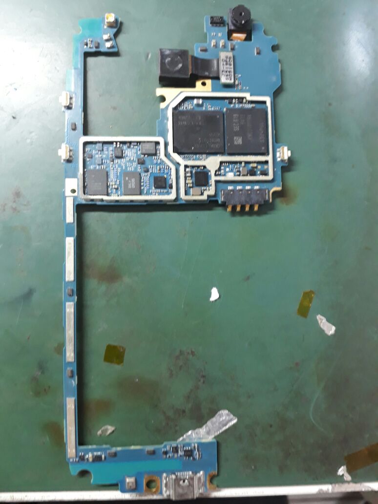

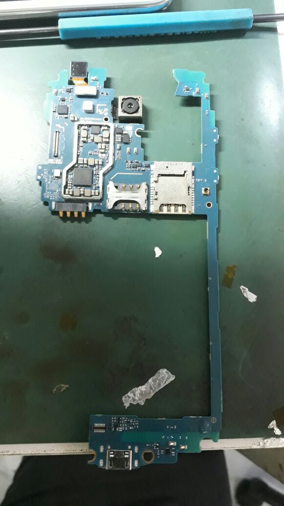

na duvida poste uma imagem da placa parte traseira sem a blindagem que marco o c.i responsável pela imagem
Já ressoldei a memoria. mais a placa esta limpa sem nenhum ponto de oxidação. mais vou esta mandando a foto da placa para marcação do video.

marquei ai pra você  o c.i , cuidado da ressolda pois do outro lado esta processador  , use um bom fluxo que pode ser liquido , se não resolver substitua o mesmo .  uma sugestão é o colega utilizar um explorador  ou uma pinça bem fina e dar alguns toques leves no c.i
Fiz a ressolda mais continua desligando a tela azul pelo menos ate o momento parou com isso fiz um reset entrou no sistema e reiniciou. Acho que esse erro seja memoria.... Mais não sei se devo ressoldar novamente a memoria. O que vc acha amigo?

geralmente tela azul da muito em moto g1, e se resolda o pmic ele para, mas com o tempo volta, acredito se resoldar o pmic dessa placa pode resolver, porem tem q tomar cuidado pois do outro lado tem processador e memoria.
pmic é esse ci quadrado grande, na foto acima do conector da bateria.
Muito boa dica amigo, fiz a ressolda no PMIC e deu certo muito obrigado pela ajuda. Resolvido pode fechar o Topico. Obrigado.
