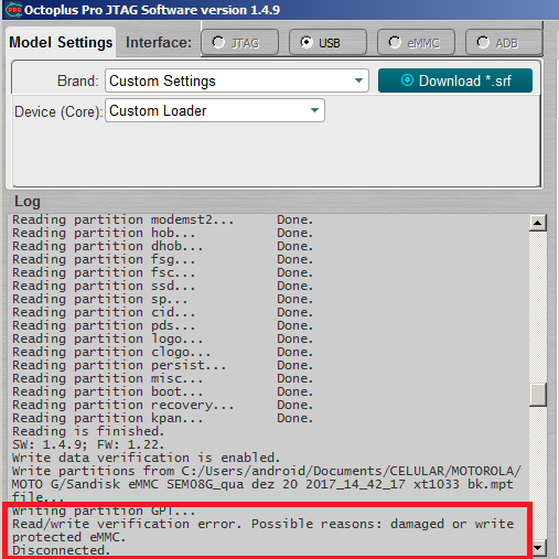

estou tentando regravar boot do moto g1 via emmc pela octplus pro, mas aparece esse erro, mesmo coisa com um moto g2 .
problema dos aparelho aceita o flash mas quando inicia tela fica escura.
alguma dica ou solucao .
estou tentando smart repair. versao xt1033
nao esta com protecao contra gravaçao. e ja cliquei em disable protect e mesmo assim nada.

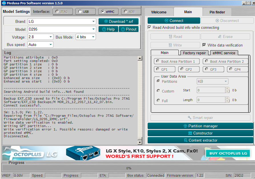

faça pela aba medusa pro e selecione a voltagem de 2.8 e 4bits,vai 100% se não conectar use a versão 1.4.6,teste e post resultado.

verifique o tamanho q mostra a memoria, pois me parece q é um defeito ja na propria  memoria..
consigo fazer leitura do aparelho , e quando tento passar a mesma que fiz a leitura ou o do propria octoplus nao passa. estranho e pq ja testei em 2 moto g2  1 moto g1 2 d295
sera problema na box ou eu mesmo que estou fazendo errado
