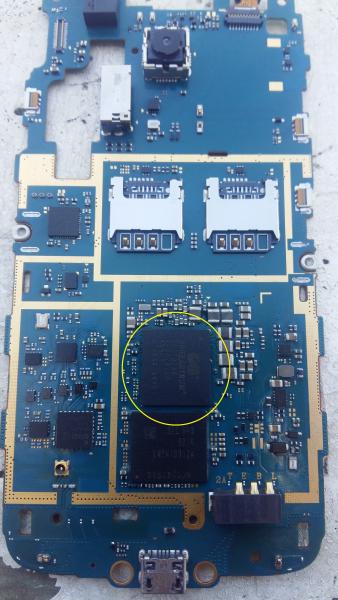

Postado Dezembro 2, 2017 8 anos com ele aberto teste preciondo com o dedo nesse C.I se funcionar faça uma resolda, aqui sempre resolvo com uma resolda nesse C.I UCP300 AP+CP+APMIC mais muito cuidado pois tem uma resina tipo silicone
Postado Dezembro 5, 2017 8 anos Autor Obrigado a todos, problema foi resolvido apenas isolei a parte interior da blindagem com a fita kepton e assim deu tudo certo. abraços.
