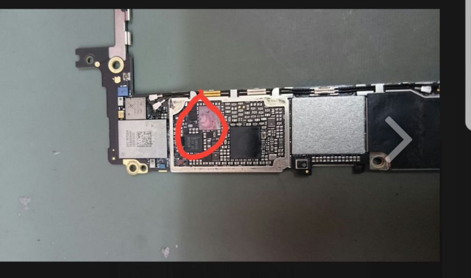

Então ressoldei o controlador do Touch no qual fica debaixo de uma blindagem,abaixo do processador principal....
Peguei o procedimento aqui no clan mesmo e fiz deu certo,único problema que o cliente voltou depois de um mês relatando isso do Wifi e da câmera.

Ressoldei bem de leve nessa parte ai
Então amigo, se você precisou ressoldar um integrado, é sinal que ele tenha sofrido oxidação certo?! É bem provável que tenha oxidação nos integrados responsáveis pelo wifi e camera também, mas o correto é fazer uma restauração/atualização de software primeiro, assim terá certeza, pois quanto menos mexer em uma placa, melhor é...

Sim,já testei outra câmera e mesma coisa,do Wifi ainda nao testei uma nova antena,estou esperando um fornecedor meu me mandar para testar,e já restaure ele também e atualizei,mais não resolveu.
Bom amigo nesse caso troque a antena um vez eguei um assim que mesmo apos troca antena o conector onde encaixa a antena estava danificado  veja iso tambem boa sorte
