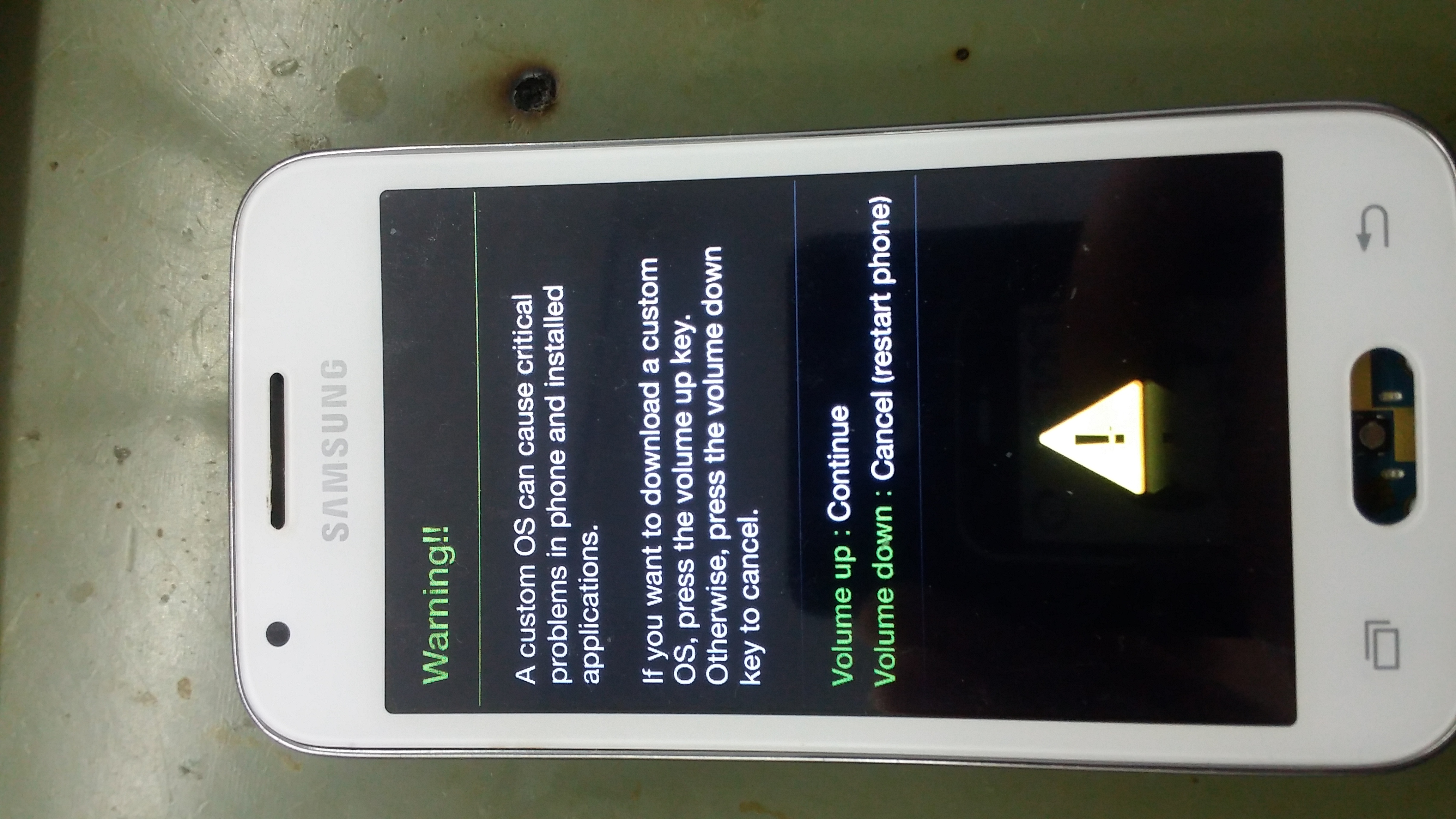

os capacitores vc trocou ou deixou sem?
liga na fonte e veja se inicia,pelo video parece q esta cortando alimentaçao,pode ser os capacitores q vc trocou.
veja se ele entra em modo download
to sem o manual desse modelo,mas vou tentar te ajudar.
bom trabalho e post resultados
ENTAO AMIGO ELE ENTRA EM DOWNLOAD NAO RENICIA TIPO ELE SE EU LIGAR ELE COMEÇA PODE SER OS CAPACITOR??ELE CHEGOU COM ESSE DEFEITO DEPOIS QUEIMOU ESSE CAPASITORES

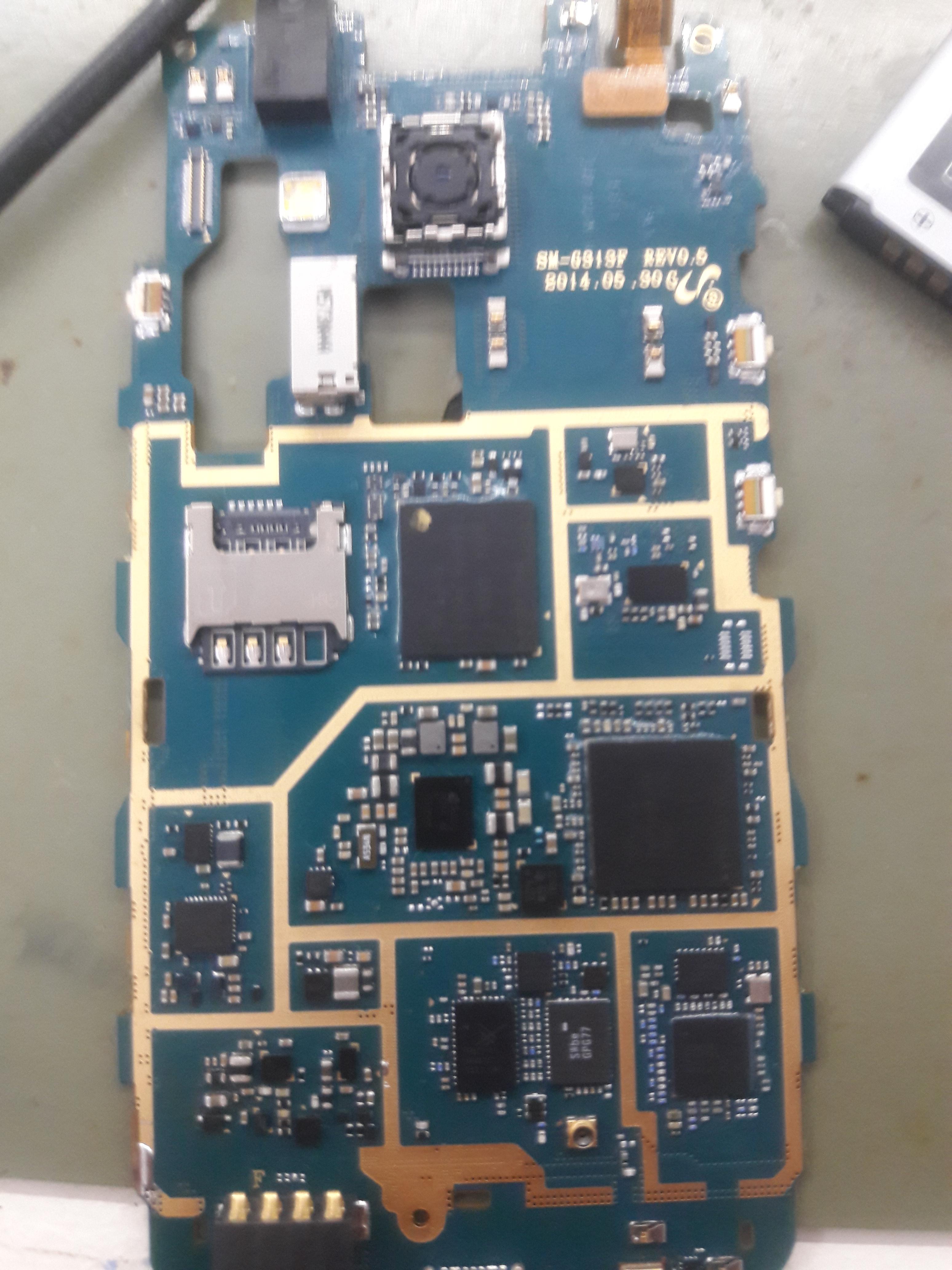

ressolde a PMU(power manager)e troque o cristal oscilador
manda uma foto nitida da placa q marco pra vc.
bom trabalho

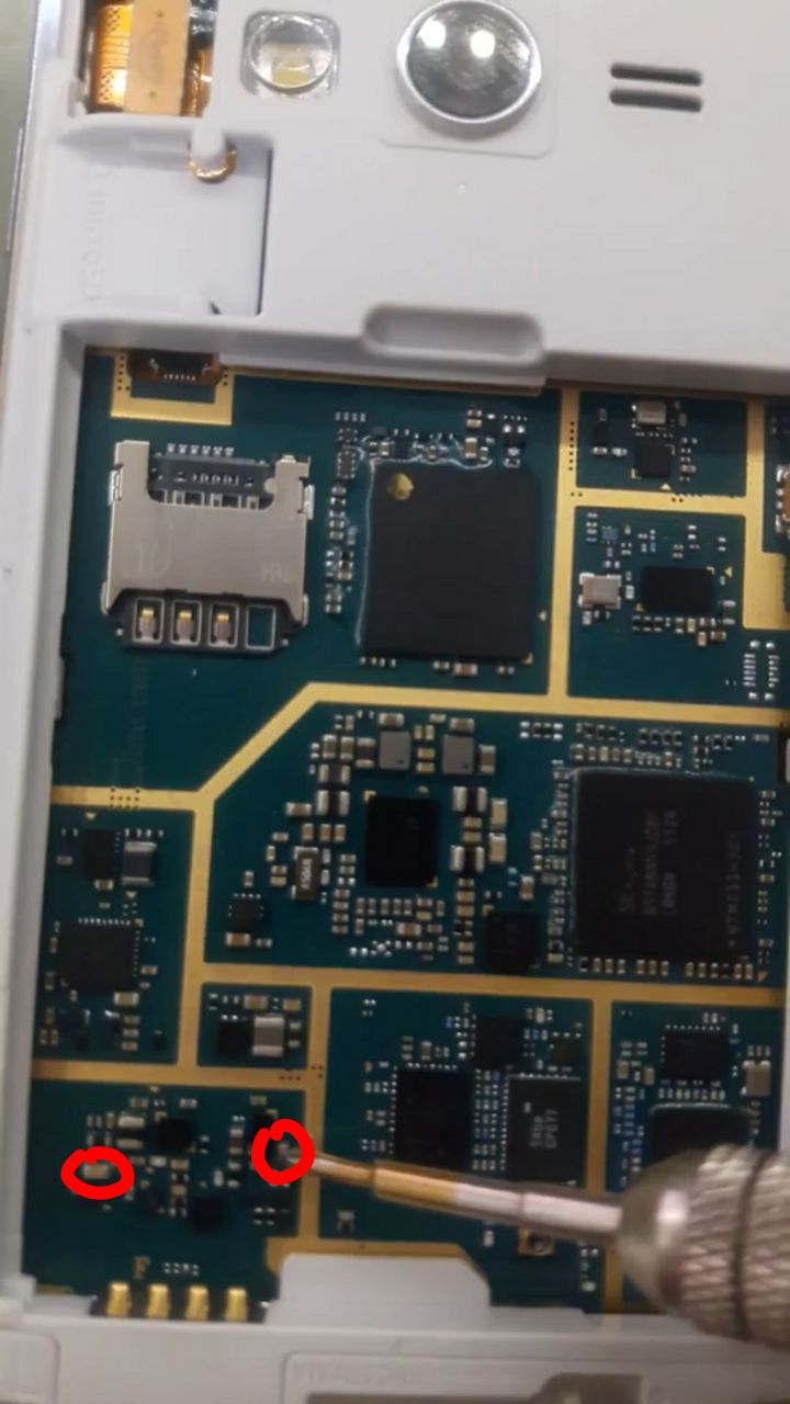

aki esta amigo
5 minutos atrás, Andre Bordonalli disse:
vc vai ressoldar o componente circulado (PMU)
e trocar o marcado na flexa (cristal)
estou mandando junto um arquivo com tecnicas de ressolda
bom trabalho

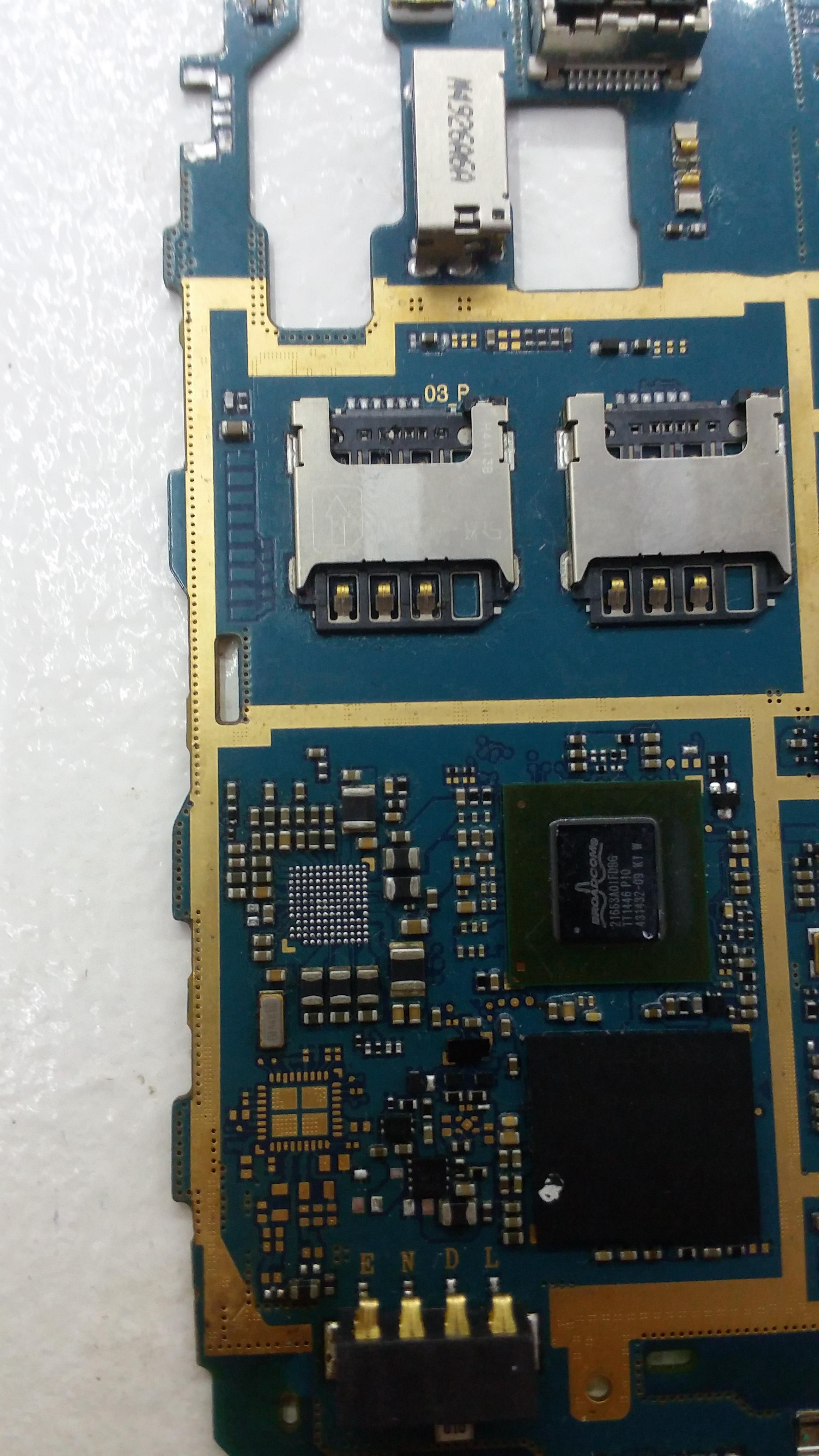

amigo me diz qual temperatura devo usar na minha estação  mais uma coisa ressolda por cima ou por baixo da placa??? essa sao minha duvidas ficaria grato se pudesse responde-las

então amigo posso pegar o cristal oscilador dessa placa que e um g313 versao diferente?
1 hora atrás, Andre Bordonalli disse:
pode sim
desde q seja mesma frequencia de trabalho,se nao me engano 32.630khz
troquei e fiz o reflow a 390 graus com a placa pre aqucida na stufa  e troquei mais fica reniciando ainda
