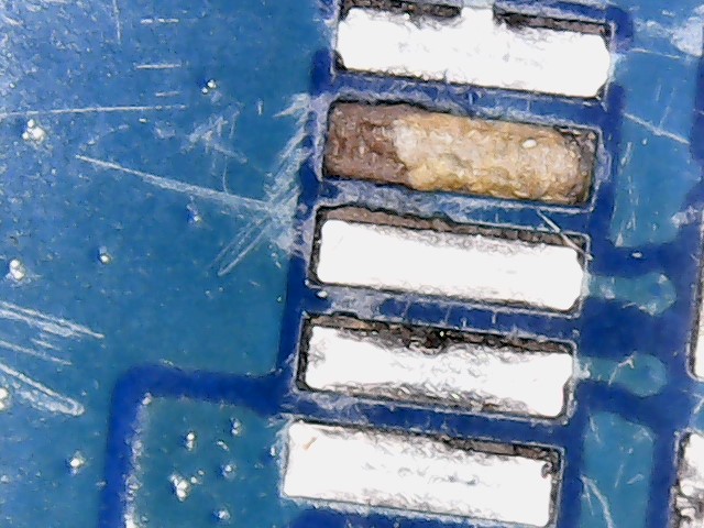

boa tarde estou nessecitando de um Jumper pra uma tilha rompida do blu d536  pra eu puder passar um firmware nesse  aparelho
boa tarde thiago,esta trilha que esta rompida só serve para forçar o atc entrar em modo download usando o cabo de boot,para aplicar a firmware não vai precisar pois o tx-rx-positivo e negativo estão intactos, force o atc entrar em modo de download usando os botões volume ou achando na pci o teste point kc0l,fazendo um jumper do mesmo no negativo da pci,teste e post resultado.
2 minutos atrás, Ivan kern nunes disse:
entao ivan tudo bem com vc? entao amigo   no casso nao teria o cabo de boot mais andei procurando akie na placa axei 2 conectore escrito kc0l0 e kc0l1  o q seguinica atc?
9 minutos atrás, thiago32 disse:
atc é o celelular,use o kc0l0 para o atc ser reconhecido em modo de download,faça um jumper deste ponta ao negativo da pci.
1 minuto atrás, Ivan kern nunes disse:
ivan negativo do pci seria o negativo da placa?
9 minutos atrás, Ivan kern nunes disse:
tem que tirar .
obrigado amigo nosso grande amigo ivan ajudou nois, eu fiz um jamper ligando kc0l0 ao negativo da placa  forçando a ele entrar em download resolvendo meu defeito obrigado a todos q deram um pouco de tempo  pra me ajudar com esse defeito muito obrigado:1_grinning:
